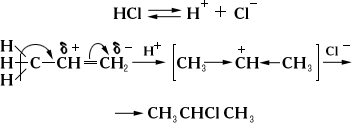

Марковникова правило, закономерность, определяющая порядок присоединения воды и галогеноводородов к несимметричным олефинам. Правило эмпирически установлено В. В. Марковниковым и сформулировано им в 1869. Согласно Марковникова правилу, атом водорода присоединяется к более гидрогенизированному атому углерода, а гидроксил или атом галогена — к менее гидрогенизированному. По современным представлениям такая ориентация присоединения обусловлена распределением электронной плотности в молекулах реагентов и стабильностью промежуточно образующихся ионов карбония:
(где dd- означают частичные электрические заряды).
