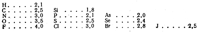

Полярность связи определяется электроотрицательностью атомов, образующих связь, т. е. способностью атомов в молекуле притягивать к себе электроны. Чем больше электроотрицательность атома, тем сильнее он притягивает электроны.
Приведем для примера относительные величины электроотрицательности некоторых элементов (по Полингу):

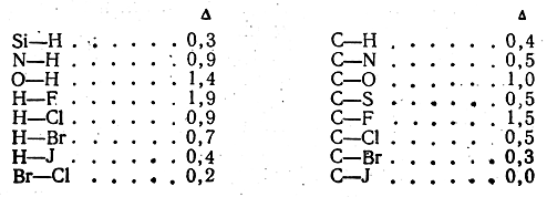

Полярность различных связей можно количественно охарактеризовать разностью электроотрицательностей атомов, образующих эти связи. Чем больше эта разность, тем связь поляр нее.
Ниже сопоставлены разности электроотрицательностей (А) связей между некоторыми атомами:
Из приведенных значений А, в частности, видно, что полярность связей водорода с углеродом, кислородом и фтором возрастает в порядке С—Н < О—Н < F—Н.
