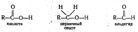

Естественно, что, сравнивая только два вещества, нельзя проследить двухстороннее влияние атомов друг на друга. Так, при сравнении Н—CN и Н—СН3 обнаруживается только влияние атома азота и атома водорода на химический характер непосредственно не связанного с ними атома водорода. Остается нерешенным вопрос о том, как в свою очередь влияет рассмотренный атом водорода на атом азота HCN и на остальные атомы водорода СН4. Для того чтобы стала очевидной взаимность влияния атомов или групп атомов, необходимо сравнивать большее число соединений. Так, например, чтобы показать наличие взаимного влияния гидроксильной и карбонильной групп в молекуле жирной кислоты, необходимо сравнить, по меньшей мере, три соединения:
Сравнивая кислоту с первичным спиртом, мы убеждаемся, что характер гидроксильного водорода при переходе от спирта к кислоте изменился (легкость диссоциации, способность замещаться не только щелочными, но и другими металлами и т. п.). Такое изменение обусловлено заменой двух водородных атомов первичного спирта у атома углерода, с которым связан гидро-ксил, на атом кислорода и, следовательно, влиянием карбонильной группы на гидроксильную группу. С другой стороны, сравнивая альдегид и кислоту, мы обнаруживаем, что при замене атома водорода в альдегиде на гидроксильную группу изменяется характер карбонильной группы; последняя в кислоте становится менее реакционноспособной (не дает большинства реакций, типичных для карбонильной группы).
