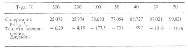

Табл. 1.-СОСТАВ РАВНОВЕСНОГО ВОДОРОДА И ТЕПЛОТА ПРЕВРАЩЕНИЯ н-Н2->р-Н2
Состав равновесного водорода и теплота превращения
Самопроизвольное орто-пара-превращение водорода при низкой т-ре происходит очень медленно, что позволяет получать жидкий водород, близкий по орто-пара-составу к н-Н2, хотя термодинамически устойчив при этих условиях только п-Н2. Орто-пара-превращение ускоряется в присут. катализаторов (активного угля, оксидов и гидроксидов ряда металлов, в т. ч. РЗЭ, и др.). Нек-рые св-ва модификаций водорода приведены в табл. 2, св-ва жидкого водорода- в табл. 3.

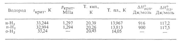

Табл. 2-СВОЙСТВА МОДИФИКАЦИЙ ВОДОРОДА
Модификации водорода

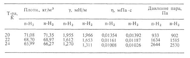

Табл. 3.-СВОЙСТВА ЖИДКОГО ВОДОРОДА
Жидкий водород
Теплоемкость жидкого водорода мало зависит от орто-пара-состава; ур-ние температурной зависимости: С? = 6,86 + + 0,66*10-4 T + 0,279*10-6 Т2 кДж/(кг*К); ур-ние температурной зависимости теплопроводности жидкого водорода под давлением паров (независимо от орто-пара-состава):1078-8.jpg =1,16(1,70+ 0,0557Т)*10-4 Вт/(м*К); показатель преломления n435,9 1,1118 при 20,33 К.

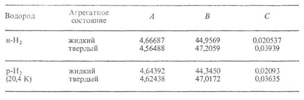

Ур-ние температурной зависимости давления пара над жидким и твердым водородом: lgO,0075p (Па) = А - В/Т + СТ (значения А, В и С приведены в табл. 4).
Табл. 4.-ЗНАЧЕНИЯ КОЭФФИЦИЕНТОВ А, В, С В УРАВНЕНИИ ТЕМПЕРАТУРНОЙ ЗАВИСИМОСТИ ДАВЛЕНИЯ ПАРА Н2
