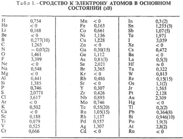

В табл. 1 приведены значения сродства к электрону атомов, полученные методом фотоэлектронной
спектроскопии (работы У. Лайнебергера с сотрудниками).

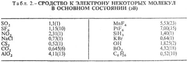

Сродство к электрону молекул составляет,
как правило, От 0 до 4 эВ (табл. 2).
Обнаружены молекулы с очень
высокими значениями сродства к электрону-гекса-, пента- и тетрафториды переходных металлов.
Наибольшим из известных в настоящее время значений сродства к электрону обладает PtF6
(7,00 b 0,35 эВ).
