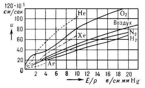

1) в газе и низкотемпературной плазме — отношение средней скорости u направленного (в результате действия электрического поля) движения электронов или ионов к напряжённости электрического поля Е: m = u/E. Зависимость u от Е в принципе даётся решением кинетического уравнения Больцмана. Однако не только решение, но даже точное написание этого уравнения связано со значительными трудностями, обусловленными разнообразием элементарных процессов, в которых участвуют ионы и электроны. Поэтому обычно подвижность ионов и электронов теоретически рассчитывают приближённо, вводя упрощающие допущения. Подвижность ионов (mи) и электронов (mэл) исследуют раздельно, т.к. элементарные процессы, определяющие движение тех и других, различны. Для электронов существенно, что вследствие малости их массы они при упругих столкновениях теряют лишь незначительную часть энергии. Поэтому даже в слабых полях появление у них направленного движения (накладывающегося на тепловое — хаотическое) приводит к тому, что их средняя энергия намного превышает энергию тяжёлых нейтральных атомов и молекул. Теоретически подвижность ионов и электронов впервые проанализировал в 1903 П. Ланжевен. Впоследствии были развиты более строгие и сложные теории, описывающие зависимость u от Е. Первым измерил mэл английский физик Дж. Таунсенд, изучая диффузию пучка электронов, движущихся в электрическом поле, и смещение этого пучка в магнитном поле. Наиболее точные данные о зависимости u от Е приведены на рис. 1. Приближённые значения mэл получают при измерении концентрации и подвижности электронов (а также Е) в положительном столбе электрического разряда в газе.

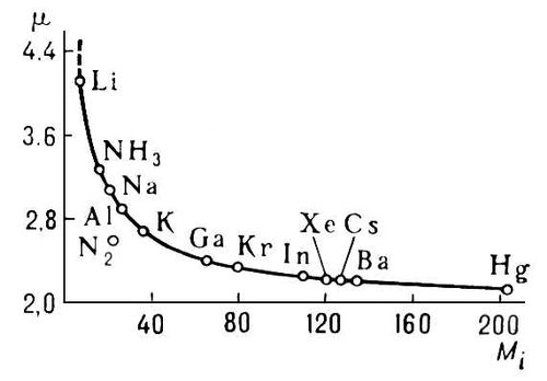

Подвижность ионов, движущихся в постороннем газе, удовлетворительно описывается теорией Ланжевена, согласно которой в одном и том же газе она зависит только от массы иона (рис. 2). Основной процесс, определяющий m ионов в их собственном газе, — перезарядка ионов. Пройдя длину свободного пробега перезарядки, ион обменивается зарядом с нейтральной частицей, а вновь возникший ион «стартует» с начальной скоростью, близкой к тепловой (т. н. «эстафетный» механизм движения ионов). В сильных полях при этом u » (Е/р)1/2, где р — давление газа, приведённое к 0°C. Развитие этой теории позволило учесть и собственное тепловое движение нейтральных атомов (молекул). В предельно слабых полях теория предсказывает, а эксперимент подтверждает линейную зависимость u ионов от Е.

Рис. 1. Зависимость скорости и направленного (по электрическому полю Е) движения электронов в различных газах от отношения E/p, где р — приведённое к 0 °С давление газа.
Рис. 2. Зависимость подвижности ионов m от их массы Mi.
