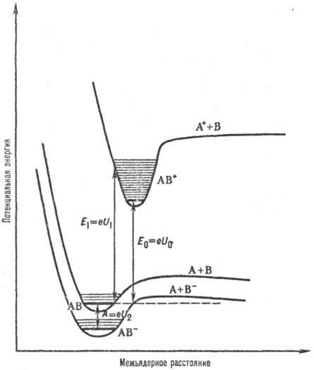

Для атомов понятия первого, второго и т. д. потенциала ионизации относят к ионизации невозбужденного атома с образованием невозбужденного положит. иона. Для молекул различают адиабатический потенциал ионизации и вертикальные потенциалы ионизации Адиабатический потенциал ионизации отвечает процессу, при к-ром из молекулы, находящейся в основном состоянии, в результате ионизации образуется положит. мол. ион также в основном состоянии. Вертикальные потенциалы ионизации характеризуют ионизацию молекул, при к-рой образующийся мол. ион может находитья в произвольном энергетич. состоянии (электронном и колебательном), причем соответствующие квантовые переходы происходят без изменения межъядерных расстояний (рис. 1).
Рис. 1. Кривые потенц. энергии для основных электронных состояний молекулы АВ и ионов АВ+ и АВ-. U0 - первый адиабатам, потенциал ионизации молекулы АВ (E0-энергия ионизации); U1- первый вертикальный потенциал ионизации молекулы АВ (Е1- соответствующая энергия ионизации), A-адиаба-тич. сродство к электрону молекулы АВ (U2-адиабатич. потенциал ионизации иона АВ-).

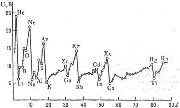

Первые потенциалы ионизации известны для атомов всех элементов перио-дич. системы и нсск. тыс. молекул. У легких атомов с зарядом ядра Z < 10-15, как правило, надежно определены все потенциалы ионизации (первый, второй и т.д. до Z); у более тяжелых атомов-неск. начальных потенциалов ионизации. В изменении первых потенциалов ионизации атомов явно выражена периодичность при увеличении Z. При движении слева направо по периоду потенциал ионизации, вообще говоря, постепенно увеличивается; при увеличении Z в пределах подгруппы потенциал ионизации уменьшается (рис. 2).
Рис. 2. Зависимость первых потенциалов ионизации U1 атомов хим. элементов от атомного номера Z.

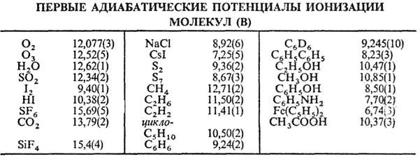

Осн. совр. методы определения потенциалов ионизации: фотоэлектронная спектроскопия, фотоионизация, изучение ионно-молекулярных реакций, поверхностная ионизация. Наилучшая точность определения потенциалов ионизации атомов и простейших молекул достигается при использовании спектроскопич. данных по сходимости серий спектральных линий. Для сложных молекул предпочтительнее фотоэлектронная спектроскопия (достигаемая точность до b0,001 эВ). Следует, однако, иметь в виду, что этот метод в общем случае дает значения вертикальных, а не адиабатического потенциала ионизации На потенциал ионизации атомов и атомных ионов оказывает влияние, помимо Z, экранирующий эффект нижележащих электронных уровней. Минимальные первые потенциалы ионизации имеют щелочные металлы: Cs 2,893 В, Li 5,390 В; максимальные - благородные газы: Не 24,580 В, Rn 10,745 В. Известные потенциалы ионизации молекул-это величины от 5 до 20 В (см. табл.).
В кон. 70-х гг. 20 в. обнаружены т. наз. суперщелочи-молекулы с экстремально низкими значениями потенциалов ионизации: ОК4 (3,62 В), ОК3 (3,65 В), ClNa2 (4,15 В) и др.
