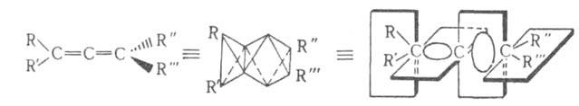

Структурные модели хирального аллена.

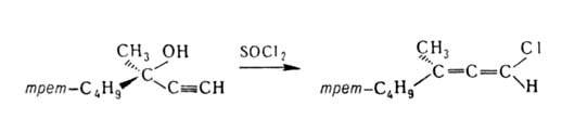

Квантовомех. модель кумулированных двойных связей в алленах предусматривает sp2-электронное состояние для обоих крайних атомов С. Центр. атом С имеет sp-гибридизацию. Поэтому вся исходящая от него система связей линейна; обе1018-18.jpgсвязи и концевые заместители расположены во взаимно перпендикулярных плоскостях (см. рис.). Вследствие этого взаимное влияние заместителей минимально, а при несимметричном замещении аллены существуют в виде энантиомеров. Это положение было предсказано еще Я. Вант-Гоффом; впоследствии оно было подтверждено расщеплением алленов на оптич. антиподы, синтезом оптически активных алленов с использованием хиральных реагентов или оптически активных исходных соединений, напр.:

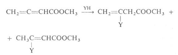

Алленовые группировки, сопряженные с электроноакцепторными группами, легко присоединяют по кратной связи нуклеофилы (YH):

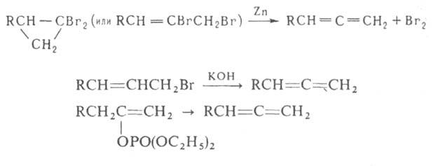

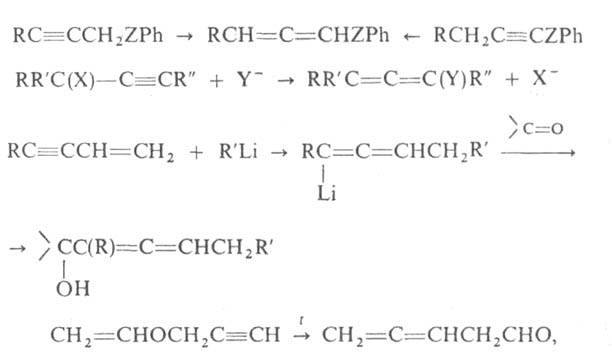

Важнейшие способы получения алленов:
где X и Y-OH, Hal, OSO2R'"; Z = О, S, Se.
Кроме того, аллены можно синтезировать теми же способами, что и соединения с одной двойной связью: дегалогенированием, дегидрогалогенированием, дегидратацией, а также пиролизом енолфосфатов:
