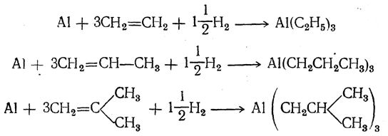

В дальнейшем оказалось, что триалкилалюминий можно получать и непосредственно взаимодействием олефина, водорода и мелко раздробленного алюминия при 100—120° С под давлением. Например:
Образующийся триалкилалюминий легко вступает в реакцию с избыточным олефином, что приводит к полимеризации олефинов. Чтобы избежать этого, реакцию вначале ведут при избытке алюминия, затем путем добавления водорода превращают весь образовавшийся триалкилалюминий в диалкилалюминийгидрид
после чего вводят новые порции олефина и при температуре ниже 100° С превращают диалкилалюминийгидрид в триалкилалюминий:
АlН(С2Н5)2 + СН2=СН2 → Аl(С2Н5)3
Таким образом удается получить индивидуальный триалкилалюминий.
Следует отметить, что указанные реакции протекают только с олефинами, имеющими двойную связь у концевого атома углерода, причем алюминий всегда присоединяется именно к этому концевому углеродному атому.

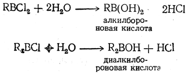

В последние годы много внимания уделяется борорганическим соединениям. В алифатическом ряду наиболее широко изучены эфиры борсодержащих кислот В(OR)3, RB(OR')2 и R2BOR', а также производные борана ВН3, в том числе галоидированные. Последние получаются действием ВCl3 на различные металлоорганические соединения:
Моно- и диалкилборхлориды легко гидролизуются водой:
