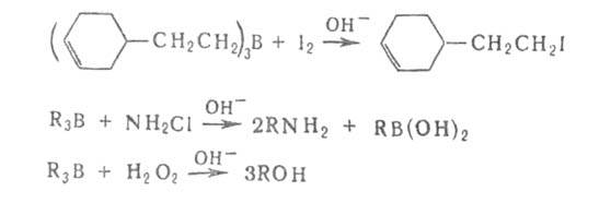

Борорганические соединения легко окисляются Н2О2 в щелочной среде, СrO3, КМnО4 и др. При гидролизе или ацидолизе органоборанов всегда образуются RH и (или); р-ции экзотермичны, т.к. связь В—О очень прочна.
В большинстве борорганических соединений борсодержащую группу можно заменить практически
на любую функц. группу, Н, D, металл, орг. остаток и т.д., напр.:

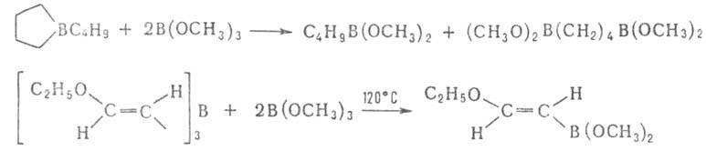

1. Обмен функц. групп при атоме В, напр.:

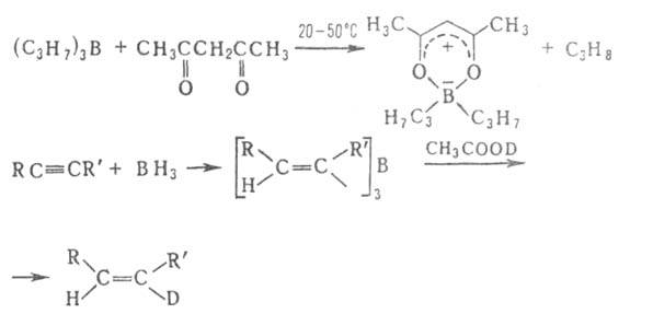

2. Электрофильное деборирование, включает протолиз, галодеборирование арилборанов, взаимод. с солями нек-рых металлов и обменные р-ции.
Протолиз борорганических соединений реагентами НХ (Н2О, ROH, RCOOH,
дикетоны, R2NH и др.) широко используется для получения разл.
типов борорганических соединений, защиты и определения ОН- и NH2-групп, обезвоживания
кристаллогидратов, в акваметрии. Протолиз - промежут. стадия разл. р-ций,
в частности "цис-гидрирования" ацетиленов, олефинов и др. непредельных
соед.:
Триалкилбораны и алифатич. борацикланы реагируют с Н2О, ROH, R2NH,. H2S, щелочами и неорг. к-тами при 150-200 °С с разрывом одной связи В—С; при этом образуются R2BX, RH, H2 и олефин.
В присут. каталитич. кол-в меркаптанов (и следов О2) или (СН3)3ССООН т-ра р-ции м. б. снижена до 20-70°С. Многие борорганические соединения расщепляются карбоновыми к-тами с образованием углеводородов (при этом конфигурация атома С вположении не меняется): R3B + R'COOH -> 3RH.

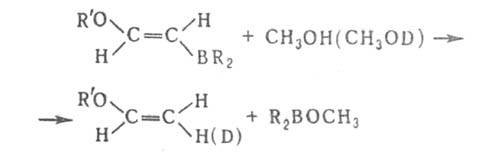

Алкинилбораны расщепляются водой и спиртами при 0°С, арил- и винилбораны
- водой, спиртами и карбоновыми к-тами при 20-80°С (исключение - тримезитилборан),
напр.:

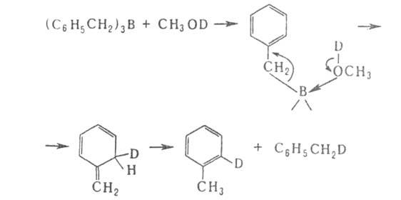

Протолиз бензил- и аллилборанов осуществляется с перегруппировкой:

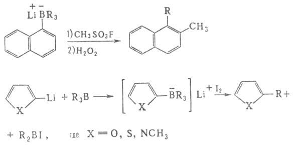

Только с использованием соответствующих борорганических соединений получены органические производные Ag и Си, напр. 1-(2-хлорферроценил)серебро, циклопентадиенилмарганецтрикарбонилмедь.

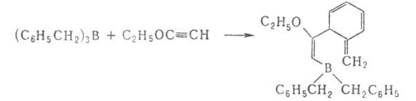

Присоединение к кратным связям не характерно для борорганических соединений. Известно лишь
неск. примеров таких р-ций, напр. присоединение трибензилборана к алкоксиацетиленам
(протекает с перегруппировкой):

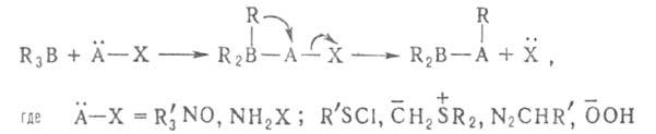

3. 1,2-Анионотропные перегруппировки приводят к образованию новых связей
С—С, С—О, С—S, С—N и т.д.:
Во всех случаях сохраняется конфигурация R.
К этому типу р-ций относится взаимодействие органоборанов с аминоксидами,
алкилсульфенилгалогенидами, илидами, Н2О2, диазосоединениями,
а также перегруппировки органоборанов, содержащих электроотрицательные
группы у атома С вположении
к В, под действием нуклеофилов (R"OH, R"NH2) или электрофилов
(А1С13, ZnCl2):

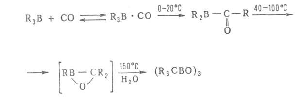

При взаимод. органоборанов R3B и борацикланов с СО (карбонилирование)
мигрируют в зависимости от т-ры одна, две или три группы R:

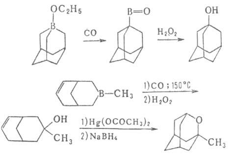

Карбонилирование применяется для синтеза спиртов, альдегидов, карбоновых
к-т, в т.ч. прир. в-в, напр. ювабиона, а также циклич. и каркасных соед.,
напр.:

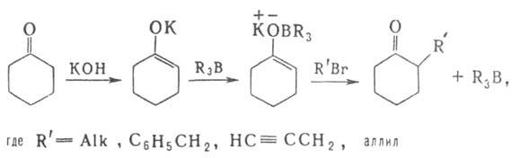

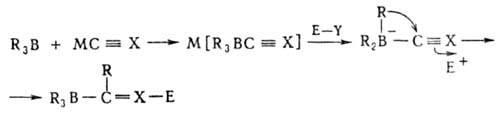

Мн. органобораты устойчивы в обычных условиях, но перегруппировываются
под действием электроф. реагентов Е—У по схеме:
где МСХ = МСCR', MCN, MCH=CR2', MAr; М = = Li, Na, К; Е—Y = НС1, СH3I, (CH3)2SO4, (C2H5)3OBF4, CH2=CHCH2Br, CH3COC1 и др.
Примеры - получение замещенных кетонов и дизамещенных ацетиленов, диалкилирование
ароматических соед.,
алкилирование тиофена, N-метилиндолов и фурана, напр.:

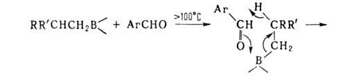

Р-ция R3B с изонитрилами приводит к 2,5-диборадигидропиразинам (при 150°С), к-рые при нагр. до 200°С (или в присут. протонных р-рителей) изомеризуются в 2,5-диборапиперазины, что применяется для получения кетонов и третичных спиртов.

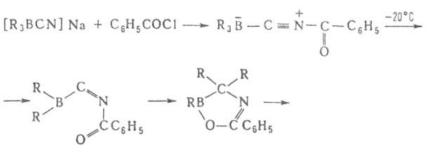

Триорганоцианобораты [R3BCN]-Na+, образующиеся
при взаимодействии R3B и NaCN в воде или диглиме, устойчивы
в обычных условиях, но перегруппировываются под действием HCN, (CF3CO)2O
и С6Н5СОС1. Из образующихся при этом 1-окса-4-аза-2-борациклоент-4-енов
получают амины, кетоны или третичные спирты:

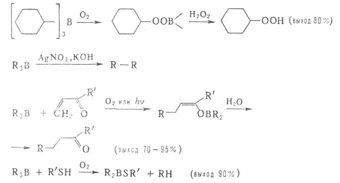

4. Радикальные р-ции, первая стадия к-рых - гомолитич. разрыв связи
В—С Включают: автоокисление (применяется в синтезе пероксидов, спиртов,
гидропероксидов, полимеров); сдваивание радикалов под действием солей Ag,
Cu, Au, Pt, Pd (при получении углеводородов и их производных, металлоорганич.
соед.); инициируемое О2, УФ-излучением или пероксидами 1,4-присоединение
R3B к
непредельным альдегидам и кетонам; деалкилирование триалкилборанов меркаптанами,
диалкилдисульфидами; алкилирование нек-рых олефинов, ароматич. и гетероциклич.
соед.:

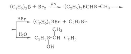

к атому В. При галогенировании алкилборанов замещается атомН
и образуются
галогеналкилбораны. Последние расщепляются выделившимся HHal, давая RHal,
а под действием Н2О, аминов или А1На13 перегруппировываются
с образованием новой связи С—С, напр.:

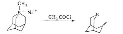

ОтщеплениеН
в виде гидрид-иона - основная стадия р-ций органоборатов с галогенсодержащими
орг. соед. (С6Н5СН2С1, RCOC1 и др.):
Р-ции алкил- и циклоалкилборанов с участиемН:
переалкилирование высшими олефинами, диенами, ацетиленами, восстановление
нитрилов, ароматич. альдегидов и т.д., напр.:
Отрыв
лежит в основе синтеза олефинов из нек-рых органоборатов:

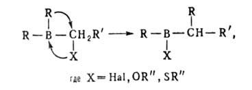

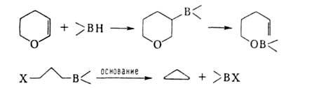

Борорганические соединения, содержащие электроотрицат. группы X (Hal, OR, SR) в
илиположениях
к атому В, легко претерпевают элиминирование:

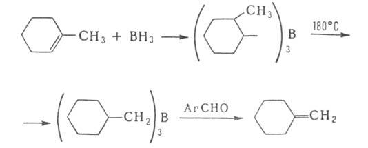

6. Термич. изомеризация, т.е. миграция В в конец углеродной цепи - уникальное
св-во алкил- и циклоалкилборанов:
(Кат. - соед., содержащие группу В—Н.) Эта р-ция используется для изомеризации
неконцевых олефинов волефины,
метилцикленов в метиленцикланы, для синтеза первичных спиртов и т.п., напр.:

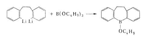

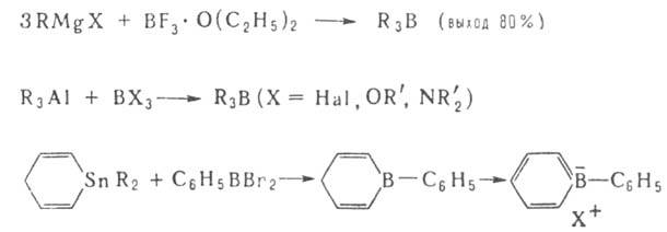

Наиб. распространенные способы получения борорганических соединений: 1. Переметаллирование
- действие орг. соед. Li, Na, Mg, А1 и др. металлов (М) на ВХ3,
RBX2, R2BX (X = Н, Hal, OR', SR', NR'), напр.:

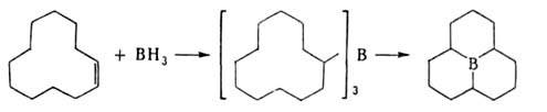

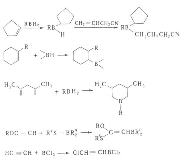

3. Гидроборирование, а также аллил-, карбо-, тио- или галоборирование
олефинов, диенов, ацетиленов, алленов и циклопропанов:
Гидроборирование-цис-присоединение в-в, содержащих группу ВН, к кратной
связи. Гидроборирующими агентами служат диборан (в эфирах), комплексы борана
с ТГФ, аминами, диметилсульфидом, а также получаемые из Н3В*ТГФ
дициклогексилборан, бис-(1,2-диметилпропил)боран (так наз. дисиамилборан),

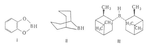

1,1,2-триметилпропилборан (тексилборан), катехолборан (ф-ла I); 9-борабицикло-[З.З.Пнонан
(9-ББН; II), а также диизопинокам-феилооран(III)-один из широко распространенных
хиральных реагентов в орг. химии.

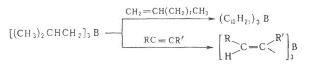

5. Переалкилирование триалкилборанов высшими олефинами, ацетиленами
или диенами (при 150-200°С):

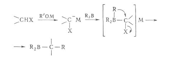

Борорганические соединения широко применяются в орг. синтезе. Органобораны алкилируют, арилируют
и винилируют галоформы, тио-соед. игалогенкарбонильные
соед. в присут. оснований, генерирующих карбанион. Последний реагирует
с органобораном с образованиемгалоген-
илитиоалкилсодержащего
борорганического соединения, претерпевающего 1,2-анионотропную перегруппировку:
Эти р-ции применяются в синтезе вторичных и третичных спиртов, альдегидов и кетонов.

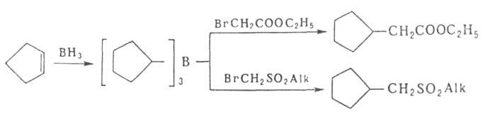

Эфирыгалогенуксусной
к-ты ибромметилсульфонильные
эфиры алкилируются и арилируются в присут. (СН3)3СОК,галогеннитрилы
- в присут. 2,6-ди-трет-бутилфенолята К:
