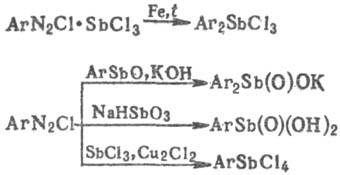

Арилсодержащие сурьмаорганические соединения получают из диазосоединений по р-циям:
