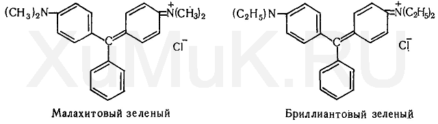

Реакция с малахитовым зеленым. Эта реакция основана на том, что малахитовый зеленый, являющийся основным красителем, с ацидокомплексом сурьмы [SbCl 6 ] - образует ионный ассоциат, который экстрагируется ксилолом или толуолом, окрашивая эти растворители в синий или голубой цвет. Для обнаружения сурьмы вместо малахитового зеленого можно применять бриллиантовый зеленый, который в продаже может быть в виде хлорида, сульфата или оксалата.

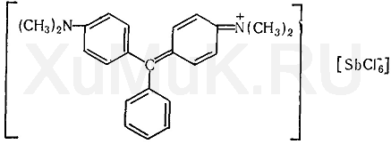

Ацидокомплекс сурьмы [SbCl 6 ] - с катионом малахитового, зеленого (или бриллиантового зеленого) образует ионный ассоциат:
