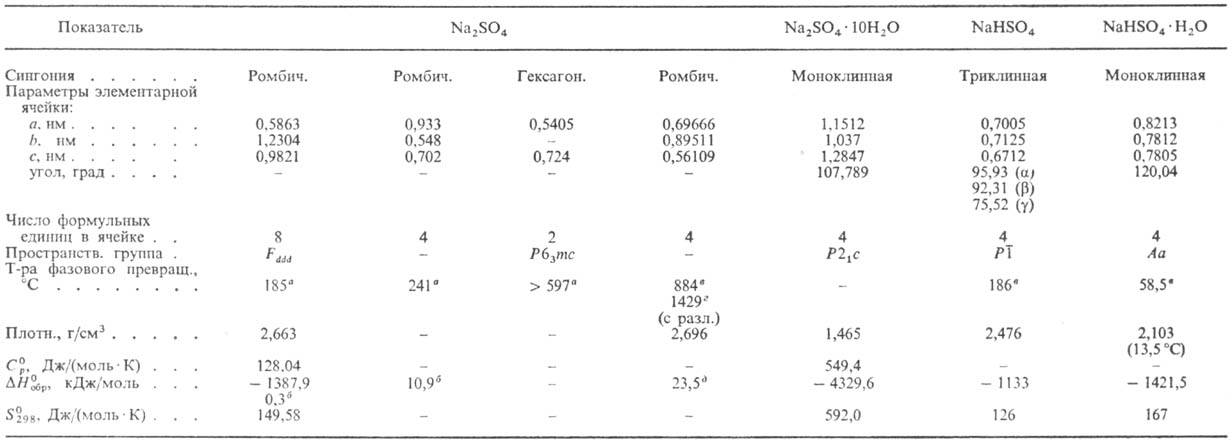

СВОЙСТВА СУЛЬФАТА И ГИДРОСУЛЬФАТА НАТРИЯ
a Т-ра полиморфного перехода. б DH полиморфного перехода. в Т-ра плавления. г Т-ра кипения. д DH0пл .
