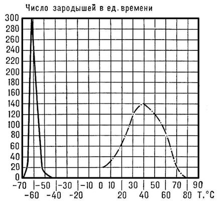

  Зародыши кристаллизации. Переохлажденная среда может долго сохранять, не кристаллизуясь, неустойчивое метастабильное состояние (например, мелкие, диаметром 0,1 мм капли хорошо очищенных металлов можно переохладить до температуры ~ 0,8 Тпл). Однако при достижении некоторого предельного для данных условий критического переохлаждения в жидкости или паре почти мгновенно возникает множество мелких кристалликов (зародышей). Происходит спонтанная кристаллизация. Возникшие кристаллики растут и, т. к. переохлаждение уменьшается, новые зародыши, как правило, больше не возникают. Критическое переохлаждение зависит от температуры, концентрации, состава среды, её объёма, от присутствия посторонних частиц (например, пылинок, на которых образуются зародыши, кристалликов др. веществ и т. п.), от материала и состояния поверхности стенок сосуда, от интенсивности перемешивания, действия излучений и ультразвука.

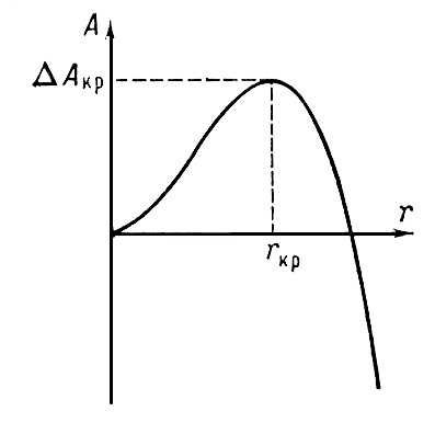

  При зарождении атомы или молекулы кристаллизующегося вещества объединяются в кристаллические агрегаты. Объединение частиц в агрегат уменьшает свободную энергию системы, а появление новой поверхности — увеличивает. Чем меньше агрегат, тем большая доля его частиц лежит на поверхности, тем больше роль поверхностной энергии. Поэтому с увеличением размера r агрегата работа А, требующаяся для его образования, вначале увеличивается, а затем падает (рис. 1). Агрегат, для которого работа образования максимальна, называется критическим зародышем (rкр). Чем меньше работа образования зародыша, тем вероятнее его появление. С этим связано преимущественное зарождение на посторонних частицах (в особенности заряженных), на поверхностях твёрдых тел и на их дефектах. Такое зарождение называется гетерогенным. При кристаллизации на поверхности твёрдого тела зарождение происходит преимущественно на неоднородностях поверхности. При этом кристаллики «декорируют» дефекты и неоднородности. Гомогенное зарождение в объёме чистой жидкости возможно лишь при очень глубоких переохлаждениях. С понижением температуры и с ростом переохлаждения уменьшается работа образования зародыша, но одновременно падает и вязкость жидкости, а с нею и частота присоединения новых частиц к кристаллическим агрегатам. Поэтому зависимость скорости зарождения от температуры имеет максимум (рис. 2). При низких температурах подвижность частиц жидкости столь мала, что расплав твердеет, оставаясь аморфным, — возникает стекло.

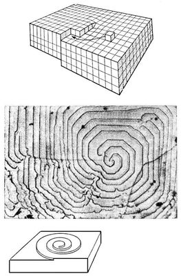

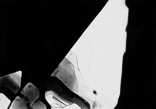

  Если кристалл содержит винтовую дислокацию, то его атомные слои подобны этажам гаража с винтовым выездом в середине. Надстройка такого кристалла происходит присоединением атомов к торцу последней ступени (рис. 4, а). В результате кристаллический слой растет, непрерывно накручиваясь сам на себя, надстраивая дислокацию, а ступень в процессе роста принимает форму спирали (рис. 4, б, в). Дислокация обеспечивает при малых переохлаждениях квадратичную зависимость скорости роста грани от переохлаждения (пересыщения), т. е. заметную скорость роста уже при малых отклонениях от равновесия.

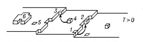

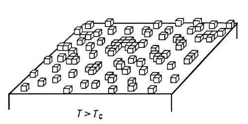

  Поверхности кристаллов, растущих послойно, являются атомно гладкими. Это означает, что основная масса возможных атомных положений в слое занята (рис. 5). Поверхности, растущие нормально, в атомном масштабе являются шероховатыми. В них количество вакансии и атомов, адсорбированных на поверхности и занимающих отдельные места, подлежащие заполнению в следующем слое, соизмеримо с полным числом возможных атомных положений (рис. 6). Атомно шероховатые поверхности, а часто и торцы ступеней на атомно гладких поверхностях содержат множество изломов. На изломах атомы могут переходить в кристаллическую фазу поодиночке, не объединяясь в агрегаты и потому не преодолевая связанных с этой коллективностью потенциальных барьеров. Поэтому рост шероховатой поверхности и ступеней обусловлен главным образом присоединением отдельных частиц к изломам. В результате скорости роста шероховатых поверхностей почти одинаковы во всех направлениях и форма растущего кристалла — округлая, а атомно гладкие поверхности растут послойно.
  Заполнение каждого нового атомного места в кристалле происходит не сразу, а после многочисленных «проб и ошибок» — присоединений и отрывов атомов или молекул. Характерное число попыток на одно «прочное», необратимое присоединение тем больше, чем меньше отклонение от равновесия. Вероятность появления дефектов при кристаллизации падает с ростом числа попыток, т. е. уменьшением пересыщения. Частицы кристаллизующегося вещества поступают к изломам из раствора за счёт диффузии, а при послойном росте из паров — также из адсорбционного слоя благодаря диффузии по поверхности. Скорость роста кристалла из растворов определяется степенью лёгкости отделения строительной частицы от молекул или ионов растворителя и пристройки их к изломам. Скорость роста из расплавов обусловлена лёгкостью изменения относительных положений соседних частиц жидкости, т. е. её вязкостью.

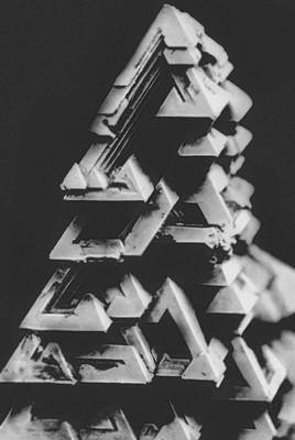

  Формы роста кристаллов. Простейшая форма роста — многогранник, причём размеры граней сильно зависят от условий роста. Отсюда пластинчатые, игольчатые и др. формы кристаллов. При росте больших огранённых кристаллов из неподвижного раствора пересыщение выше у вершин и рёбер кристалла и меньше в центральных частях грани. Поэтому вершины становятся ведущими источниками слоев роста. Если пересыщение над центральными участками граней достаточно мало, то грань уже не может больше расти, и вершины обгоняют центры граней. В результате возникают скелетные формы кристаллов (рис. 7). Поэтому совершенные кристаллы выращивают из хорошо перемешиваемых растворов и расплавов.

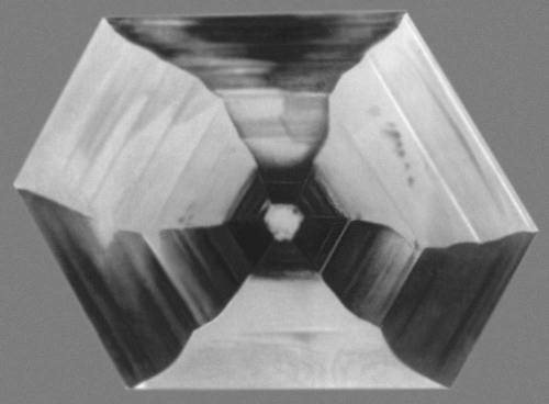

  Примесь, содержащаяся в маточной среде, входит в состав кристалла. Отношение концентрации примеси в кристалле и в среде называется коэффициентом распределения примеси. Захват примеси зависит от скорости роста. Разные грани захватывают при кристаллизации разные количества примесей. Поэтому кристалл оказывается как бы сложенным из пирамид, имеющих своими основаниями грани кристалла и сходящимися своими вершинами к его центру (рис. 8). Такой секториальный захват примеси вызван различным строением разных граней.
  Если кристалл плохо захватывает примесь, то избыток её скапливается перед фронтом роста и растёт. Обогащенный примесью пограничный слой, из которого идёт кристаллизация, не успевает перестраиваться, в результате чего возникает зонарная структура (полосы на рис. 8). Аналогичная картина возникает, если кристалл обогащается примесью, а пограничный слой обедняется.

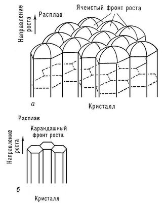

  Если расплав перед фронтом роста переохлажден, то выступ, случайно возникший на поверхности, попадает в область большего переохлаждения, скорость роста его вершины увеличивается ещё больше и т. д. В результате плоский фронт роста разбивается на округлые купола, имеющие в плоскости фронта форму полос или шестиугольников,— возникает ячеистая структура (рис. 9, а). Линии сопряжения ячеек (канавки) оставляют в теле растущего кристалла дефектные и обогащенные примесью слои, так что весь кристалл оказывается как бы сложенным из гексагональных палочек или пластинок (карандашная структура; рис. 9, б).

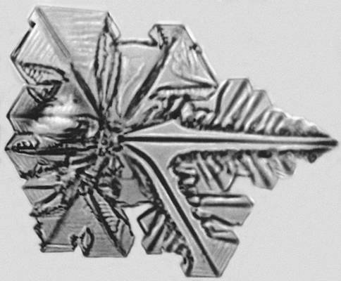

  Если в переохлажденном расплаве (растворе) оказывается не плоская поверхность, а маленький кристалл, то выступы на нём развиваются в различных кристаллографических направлениях, отвечающих максимальной скорости роста, и образуют многолучевую звезду. Затем на этих главных отростках появляются боковые ветви, на них — ветви следующего порядка, — возникает дендритная форма кристаллов (рис. 10). Несмотря на причудливую древовидную форму, кристаллографическая ориентация дендритного кристалла одинакова для всех его ветвей. Необходимые условия для развития дендритов у кристаллов, растущих послойно, — большое переохлаждение и плохое перемешивание.

Рис. 2. Сплошная кривая — зависимость числа зародышей кристаллов глицерина, возникающих в 1 см3 расплава в единицу времени, от температуры; пунктирная кривая — то же для 1,2 см3 расплава пиперина.
Рис. 8. Зонарное и секториальное строение кристалла алюмокалиевых квасцов.
Рис. 9. а — ячеистая структура; б — карандашная структура.
Рис. 1. Зависимость работы А, требующейся для образования кристаллического агрегата, от размера r зародыша.
Рис. 6. Атомно шероховатая поверхность.
Рис. 5. Характерные положения атома на атомно гладкой поверхности кристалла со ступенями: 1 — в торце ступени; 2 — адсорбция на ступени; 3 — в изломе; 4 — адсорбция на поверхности; 5 — в поверхностном слое кристалла; 6 — двумерный зародыш на атомно гладкой грани.
Рис. 10. Начальная стадия дендритного роста кристалла иодоформа.
Рис. 7. Скелетный кристалл шпинели.
Рис. 4. а — схема роста кристалла на винтовой дислокации; б — спиральный рост на грани (100) синтетического алмаза; в — форма ступени при спиральном росте.
Рис. 3. Пластинчатый кристалл паратолуидина в поляризованном свете; каждая линия — ступень на поверхности кристалла. По разные стороны от ступени толщина кристалла, а следовательно, и интенсивность прошедшего света и окраска (в скрещенных николях) различны.
