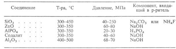

Выращивание монокристаллов осуществляют в автоклавах, в ниж. части к-рых в спец. "корзинах" размещают кристаллич. в-ва (шихту), в верхней - рамку с затравкой, на к-рой происходит рост кристаллов. Для регулирования потоков над шихтой устанавливают перегородку с рассчитанной площадью отверстий. Р-рителями могут служить водные р-ры NaOH, NH4F, H3PO4 и др. (см. табл.). Ниж. часть автоклава нагревается больше, чем верхняя; при этом в зоне перегородки наблюдается резкий скачок в распределении т-ры внутри аппарата. Более нагретый и, следовательно, более концентриров. р-р поднимается вверх, где вследствие охлаждения он становится пересыщенным и из него выделяются в-ва, к-рые оседают на затравку. Охлажденный р-р возвращается в ниж. зону, где он снова нагревается, насыщается и цикл повторяется. Непрерывность процесса обеспечивает рост крупных монокристаллов, напр. кварца массой до 50 кг с высокой оптич. однородностью. Условия получения ряда монокристаллов приведены в таблице.
УСЛОВИЯ ГИДРОТЕРМАЛЬНОГО ВЫРАЩИВАНИЯ НЕКОТОРЫХ МОНОКРИСТАЛЛОВ
