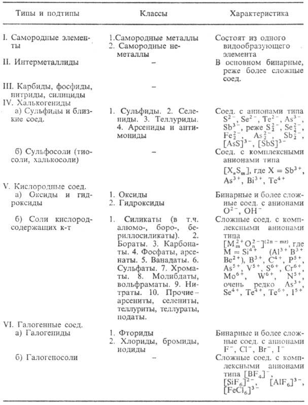

Классификация. Общепринятой классификации минералов нет. Наиб. рациональной классификацией минер. видов считают кристаллохимическую, к-рая в равной степени учитывает хим. состав и структурные особенности минералов и позволяет выявлять взаимосвязи между составом, кристаллич. структурой, св-вами и морфологией (см. ниже) минералов. Так, иногда минералы подразделяют по составу на шесть типов: самородные элементы (простые в-ва), интерметаллиды, карбиды и им подобные, халькогениды, кислородные соед., галогенные соединения. В трех последних типах характер аниона (простой или комплексный) служит основанием для выделения соответствующих подтипов, а конкретный состав аниона-для выделения классов (см. табл.).
КЛАССИФИКАЦИЯ МИНЕРАЛОВ
Классификация минералов
