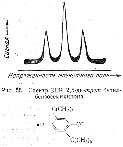

Практически, постепенно изменяют напряженность постоянного магнитного поля, регистрируя (тем или иным способом) изменение энергии наложенного переменного поля, вызванное поглощением части энергии испытуемым образцом. Если в молекуле исследуемого вещества имеются неспаренные электроны, то при определенной величине Н появляется так называемый сигнал. Это и есть резонансное поглощение, которое при дальнейшем повышении напряженности прекращается. На кривой регистрации энергии поля наблюдается один или несколько пиков (см., например, рис. 56). Такая кривая носит название спектра электронного парамагнитного резонанса (спектр ЭПР).
