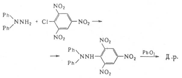

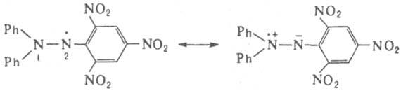

для одной из полиморфных модификаций т. пл. 137-138°С; m 16,4.10-30 Кл.м; легко раств. в орг. р-рителях. Длина трехэлектронной связи N—N 0,133 нм, фенильные заместители у атома N1 неэквивалентны. Более половины спиновой плотности локализовано на атомах N1 и N2, причем большая константа сверхтонкого взаимод. в спектре ЭПР отнесена к атому N2. N,N-Дифенил-N-пикрилгидразильный радикал получают по схеме:
