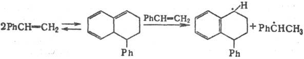

Пример мол.-индуцир. генерирования радикалов свободных-спонтанная полимеризациястирола:

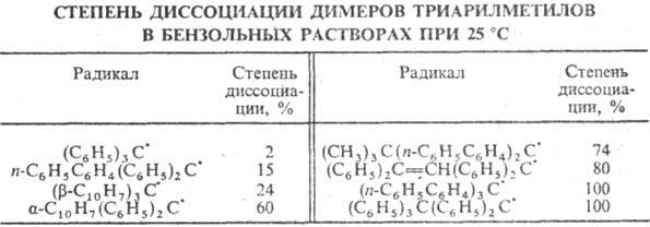

Радикалы свободные этого типа образуют сольватные комплексы, к-рые существуют в р-рах в термодинамич. равновесии с молеку-лами-димерами. Таким образом ведут себя трифенилметил и его многочисл. аналоги (см. табл.). Для сложных сопряженных систем на состояние равновесия в р-рах между радикалами свободными и их димерами, кроме сольватац. факторов, оказывают влияние мезомерные и стерич. эффекты.

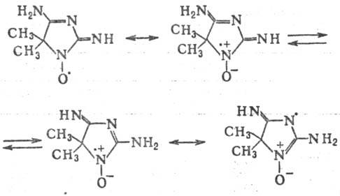

Вердазильные радикалы относятся к числу наиб. стабильных орг. парамагнетиков. Периоды полупревращения нек-рых из них на воздухе при 25 °С составляют мн. годы. Характерный представитель этой группы радикалов свободных- 1,3,5-три-фенилвердазил (VII; темно-зеленые кристаллы, т. пл. 143 °С).

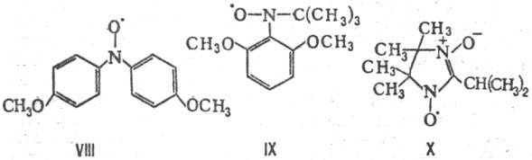

Нитроксильные радикалы традиционно наз. азотокисями или нитроксидами из-за их формального сходства с тривиальными оксидами аминов. Представитель этой группы-т. наз. порфирексид представляет собой р-римые в воде кир-пично-красные кристаллы; его строение м. б. представлено суперпозицией неск. валентно-таутомерных структур, напр.:
Выраженная делокализация неспаренного электрона (тер-модинамич. фактор) и стерич. экранирование реакц. центров (кинетич. фактор) объясняют стабильность в норм. условиях мн. нитроксильных радикалов свободных ароматич., жирно-ароматич. и гете-роциклич. типа таких, напр., как 4,4'-диметоксидифенилнит-роксил (VIII; т. пл. 161 °С), 2,6-диметоксифенил-трет-бу-тилнитроксил (IX; т. пл. 102°С) и нитроксиднитроксильный радикал имидазолинового ряда (X; т. пл. 100 °С).

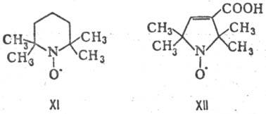

Нек-рые нитроксильные радикалы свободные несмотря на наличие сильно локализованного неспаренного электрона исключительно стабильны на воздухе, напр. темно-красный 2,2,6,6-тетра-метилпиперидин-1-оксил (XI; т. пл. 38 °С) и желтый 2,2,5,5-тетраметил-3-карбоксипирролин-1-оксил (XII; т. пл. 211 °С).
