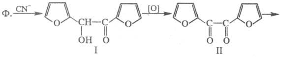

По хим. св-вам фурфурол- ароматич. альдегид. В присут. солей синильной к-ты вступает в бензоиновую конденсацию, образуя фуроин (ф-ла I), к-рый при окислении превращается в фурил (II); последний при нагр. с едкими щелочами перегруппировывается в фуриловую к-ту (III):

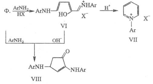

При действии на фурфурол первичных ариламинов в кислой среде происходит раскрытие цикла с образованием соли VI, к-рая под влиянием к-ты циклизуется в пиридиниевую соль VII, а при действии оснований - в замещенный циклопенте-нон VIII; последний м. б. получен непосредственно при взаимод. фурфурола с ариламином в отсутствие к-ты:
