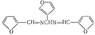

Фурфурамид; фурфургидрамид; вулказол А
Применяется как ускоритель вулканизации и компонент резины.
Физические и химические свойства. Мелкокристаллический порошок. Т. плавл. 119°, т. кип. 250° (с разд.). В воде практически нерастворим; хорошо растворим в спиртах. В кислой среде разлагается с образованием фурфурола и аммиака.
