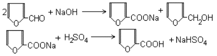

В четырехлитровую стеклянную банку, снабженну. Мешалкой, капельной воронкой и термометром, помещают 700 г (600 мл, 7,2 моль) свежеперегнанного фурфурола с температурой кипения 158-162 градуса и охлаждают льдом до 5-8 градусов. Из капельной воронки приливают 500 г 30% раствора технического едкого натра с такой скоростью, чтобы температура реакционной смеси не превышала 15 градусов, при хорошем охлаждении прибавление щелочи заканчивается в течение 25-30 минут. После окончания прибавления перемешивание продолжают еще 1,5-2 часа.

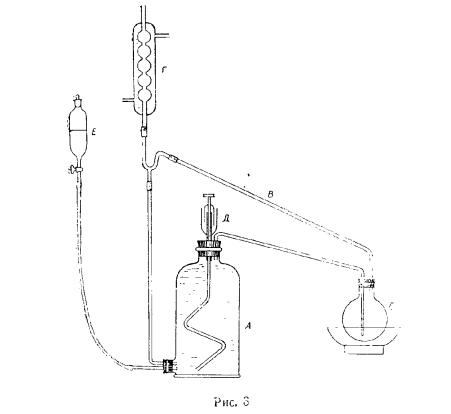

Реакционной смеси дают нагреться до комнатной температуры и приливают 300 мл воды для растворения натриевой соли фуран-2-карбоновой кислоты, выделившейся в виде мелких чешуйчатых кристаллов. Раствор помещают в экстрактор непрерывного действия (см. рисунок 3) и экстрагируют фурфуриловый спирт эфиром (примечание 1). По окончании экстракции эфирный слой отделяют от водного, эфирный экстракт подвергают перегонке до тех пор, пока температура жидкости не достигнет 95 градусов, а остаток перегоняют в вакууме, собирая фракцию с температурой кипения 75-77 градусов/15 мм. Выход фурфурилового спирта составляет 226,8-230,5 г или 63,5-64,5% теоретического количества.

После экстракции водный раствор, содержащий натриевую соль фуран-2-карбоновой кислоты, подкисляют разбавленной серной или концентрированной соляной кислотой до кислой реакции на конго. Выделившуюся кислоту отсасывают и высушивают на воздухе. Для очистки кислоту растворяют в 1500-1600 мл воды и кипятят с 70 г животного угля в течение 50-60 минут. Горячий раствор фильтруют и при помешивании охлаждают до 10-15 градусов. Выпавшие бесцветные кристаллы отсасывают и сушат на воздухе, температура плавления 128-132 градуса, вес – 277-279 г. Из маточника путем его полного выпаривания и экстрагирования сухого остатка эфиром выделяют еще некоторое количество кислоты, которая после перекристаллизации из воды плавится при той же температуре и весит 48-50 г. Общий выход составляет 320-327 г, или 78,4-80,1% теоретического количества.

1.Раствор помещают в экстрактор А и доливают его доверху эфиром. В колбу Б наливают 200-250 мл эфира и нагревают ее на песочной бане. Пары эфира проходят через трубку В в холодильник Г, откуда, конденсируясь, стекают в экстрактор. Содержимое экстрактора все время перемешивается (Д изображает мешалку с ртутным затвором). Время от времени в склянку приливают эфир из воронки Е
Извлечение фурфурилового спирта продолжается 36-40 часов, до тех пор, пока слой эфира в экстракторе не перестанет окрашиваться, к концу экстракции эфирный слой становится светло-желтоватым
