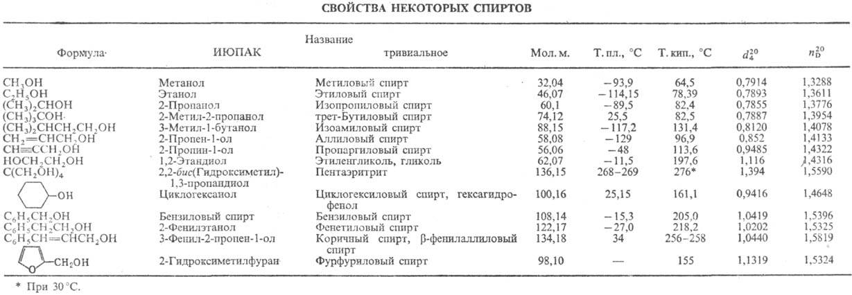

Атом кислорода гидроксильной группы имеет sp3-гибридизацию. Средние длины связей 0,143 нм (С—О) и 0,091 нм (О—Н). Обе связи полярны. Полярностью группы ОН и. ее способностью образовывать водородные связи объясняют относительно высокие значения т-р кипения и диэлектрич. проницаемости спиртов.

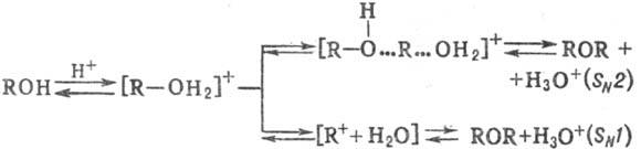

Р-ция с сильными минер. к-тами приводит либо к эфирам этих к-т (избыток к-ты), либо к простым эфирам (избыток спирта), напр.:
С3Н7ОН + HOSO3H4081-5.jpgC3H7OSO3H+Н2O
Р-ция образования простых эфиров может протекать по механизмам SN2 (R и R'-первичный алкил) либо SN1 (R-mpem-алкил, аллил, бензил) в зависимости от легкости образования карбкатиона; для р-ций, протекающих по механизму SN1, используют мягкие условия (разб. к-ты, по-ниж. т-ру) во избежание дегидратации до олефинов. Дегидратация под действием сильных минер. к-т идет и в случае первичных или вторичных спиртов.

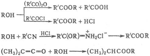

К сложным эфирам приводят также р-ции спиртов с ангидридами, хлорангидридами, нитрилами, присоединение спиртов к кетенам:

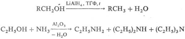

Восстановление спиртов приводит к углеводородам, действие NH3-к аминам (последнюю р-цкю используют в пром-сти для получения низших алифатич. аминов), напр.:

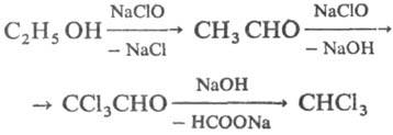

При взаимод. С2Н5ОН с гипогалогенитами Na образуются соотв. хлороформ, бромоформ и йодоформ (т. наз. галоформная р-ция):

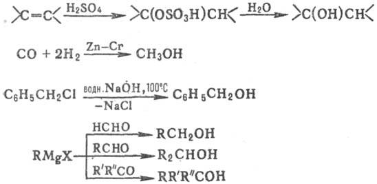

Получение. Получают спирты гидратацией олефинов и присут. H2SO4 или Н3РО4 (в осн. алканолы С2—С4); восстановлением СО на катализаторах Zn—Сг при т-ре 300-400 °С и давлении 25-45 МПа (наряду с СН,ОН образуются С3Н7ОН, изо-С4Н9ОН и алканолы С5-С14); гидролизом галогенсодержащих соед.; взаимод. карбонильных соед. с реактивами Гриньяра, напр.:

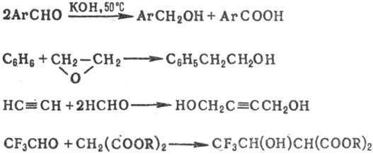

Первичные спирты (в т. ч. ароматические) образуются по р-ции Канниццаро либо при взаимод. бензола с алкеноксидами в присут. АlСl3 в условиях р-ции Фриделя-Крафтса; ацетиленовые-по р-ции Реппе; гидроксиэфиры-в условиях р-ции Кнёвенагеля, напр.:
