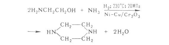

В более жестких условиях этанол- и диэтаноламин с NH3 образуют пиперазин, изопропаноламин-2,5-диметилпиперазин, напр.:

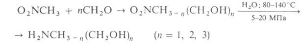

2. Восстановлением 1,2-нитроспиртов, синтезируемых альдольной конденсацией из низших нитропарафинов и формальдегида, напр.:
