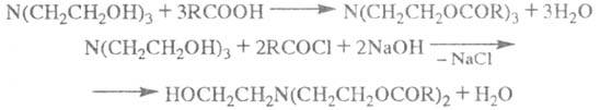

При взаимод. со сложными эфирами и карбоновыми к-тами или их ангидридами и хлорат-нарядами моно- и диэтаноламины превращаются соотв. в N-(2-гидрооксиэтил)- и N,N-ди(2-гидрооксиэтил)амиды к-т. Триэтаноламин реагирует с карбоновыми к-тами и хлорангидридами при повышенных т-рах, напр.:

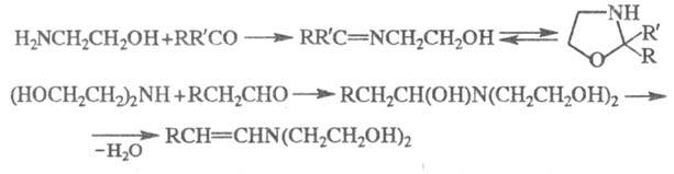

Моноэтаноламин с альдегидами (за исключением формальдегида) и кетонами дает шиффовы основания, последние обычно находятся в равновесии с изомерными оксазолидинами. Диэтаноламин с высшими альдегидами в присут. К2СО3 образует третичные аминоспирты, к-рые далее превращаются в6042-59.jpg-ненасыщенные аминоспирты, напр.:

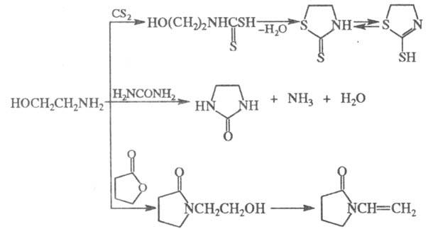

Моноэтаноламин при р-ции с CS2 образует N-(2-гидроксиэтил)дитиокарбаминовую к-ту, к-рая при нагр. дает меркаптотиазолин; при нагр. с мочевиной - этиленмочевину; с6042-63.jpg бутиролактоном - N-(2-гидроксиэтил)пирролидон, к-рый далее превращается в N-винилпирролидон:

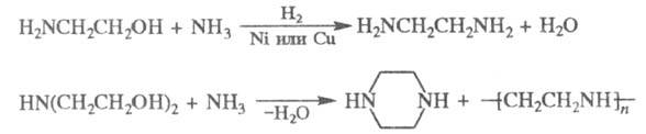

Аммонолиз моноэтаноламина в присут. Н2 и катализаторов гидрирования приводит к этилендиамину, диэтаноламин в тех же условиях превращается в пиперазин и полиэтиленполиамин:
