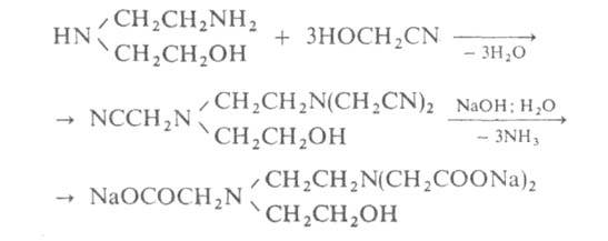

При взаимод. аминоэтилэтаноламина с хлорсульфоновой к-той C1SO3H в кислой среде образуется H2NCH2CH2NHCH2CH2OSO3H. Каталитич. дегидратация аминоэтилэтаноламина приводит к пиперазину. Из аминоэтилэтаноламина получают тринатриевую соль N-(2-гидроксиэтил)этилендиаминтриуксусной к-ты (хелатообразующий агент):

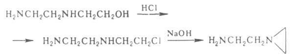

При пропускании НС1 в нагретый аминоэтилэтаноламин получается N-(2-хлорэтил)этилендиамин, циклизующийся под действием водного р-ра щелочи в N-(2-аминоэтил)этиленимин:
