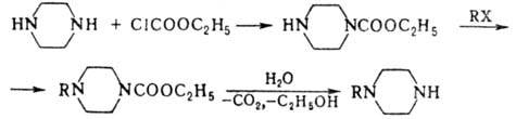

ПИПЕРАЗИН (гексагидропиразин, диэтилендиамин), мол. м. 86,1; бесцв. твердые гигроскопич. кристаллы с аминным запахом; т. пл. 1120C, т. кип. 1460C; хорошо раств. в воде, глицерине, хуже-в этаноле, не раств. в диэти-ловом эфире; поглощает CO2 из воздуха; образует гексагидрат с т. пл. 440C; рKa1 9,83, рКa2 5,56; 3540-50.jpg -45,63 кДж/моль; m 4,90· 10 -30 Кл·м. Пиперазин обладает св-вами вторичных алифатич. аминов. Р-ции алкилирования (в т.ч. кватернизация), ацилирования, нитрозирования, хлорирования и др. идут обычно сразу по обоим атомам N. Для получения монозамещенных пиперазина используют блокирование одного атома N легко удаляемым заместителем, напр.:
