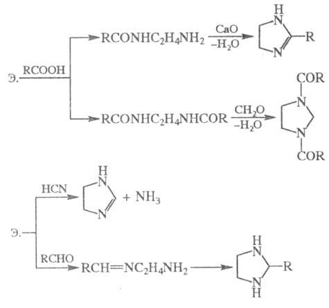

Нагревание этилендиамина с одноосновными карбоновыми к-тами приводит к моно- и диамидам, способным циклизоваться в имидазолины и имидазолидины; аналогично протекают р-ции с HCN и альдегидами, напр.:

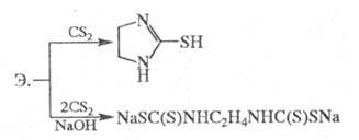

Р-ция этилендиамина с 1 эквивалентом CS2 приводит к 2-меркаптоимидазолину, с 2 эквивалентами CS2 в присут. щелочи - к этилен-бис- (дитиокарбамату):

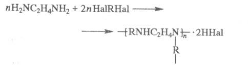

С алкилгалогенидами этилендиамин дает моно- и дизамещенные продукты, с дигалогенидами образуются катионные полимерные продукты (водорастворимые или гелеобразные), напр.:

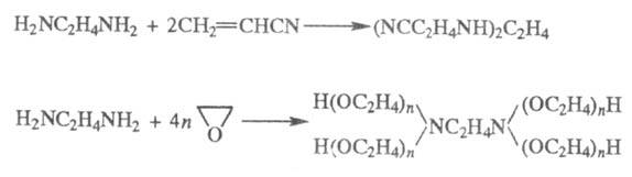

Этилендиамин цианэтилируется акрилонитрилом, оксиалкилируется эпоксидами с образованием проксаминов, напр.:
