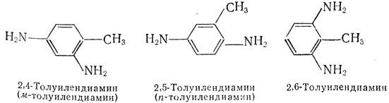

Толуилендиамины; диаминотолуолы
M = 122,17
Применяются: 2,4-толуилендиамин — в производстве азокрасителей; в смеси с 2,6-толуилендиамином — для синтеза диизоцианатов; 2,4- и 2,5-толуилендиамины — для оксидационного крашения меха.
Получаются: 2,4- и 2,6-толуилендиамины — восстановлением 2,4- и 2,6-динитротолуолов; 2,5-толуилендиамин — восстановлением 2-амино-5-нитротолуола.
Физические и химические свойства. Бесцветные кристаллы, темнеющие на воздухе. Растворяются в воде и в спирте. Технический 2,4-толуилендиамин бурого цвета т. кип. 221,5—222,2°, т. застыв. 73,5—76,5°. Химические реакции толуилендиаминов (например, диазотирование) протекают различно, в зависимости от положения аминогрупп.
