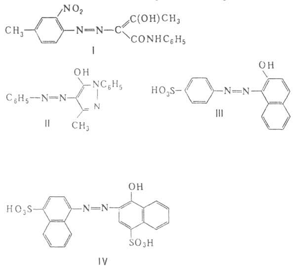

По числу азогрупп в молекуле различают моно-, дис-и полиазокрасители. Цвет моно-азокрасителей определяется хим. строением связанных азогруппой остатков (различающихся структурой и размерами1009-1.jpg электронной сопряженной системы), числом и положением в них заместителей. Наиб. практически важные моно-азокрасители, содержащие один электронодонорный заместитель, имеют след. цвета: желтый-производные бензолазоацетоацетарилидов, пиразолоназобензола и азобензола, напр. пигмент желтый светопрочный (ф-ла I), жирорастворимый желтый 3 (II); оранжевый и красный-производные соотв. нафталиназобензола и азонафталина, напр. кислотный оранжевый (III) и кислотный красный 2С (IV).

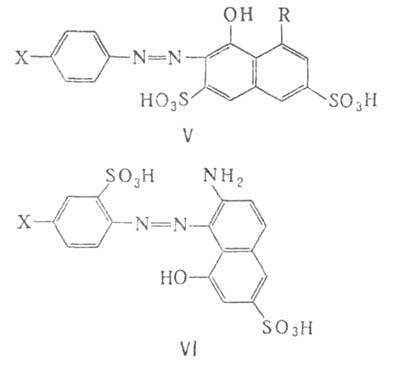

Углубление цвета достигается увеличением1009-3.jpg-электронной системы и усилением ее поляризации след. способами: заменой электронодонорных заместителей на более сильные или введением дополнит. заместителей (напр., как в моно-азокрасители общей ф-лы V; см. ниже); введением электроноакцепторных заместителей в остаток диазосоставляющей (VI); применением в качестве диазосоставляющей аминов гетероциклич. ряда. Моно-азокрасители общей ф-лы V могут иметь оранжево-красный (X = Н, R = Н), ярко-красный (X = Н, R = = NHCOCH3), синевато-красный (X = Н, R = NH2), красно-фиолетовый (X = CH3CONH, R = OH), фиолетовый (X = = NH2, R = OH) и голубой [X = (CH3)2N, R = ОН] цвета; моно-азокрасители общей ф-лы VI-рубиновый (X = NH2) и фиолетовый (X = NO2).

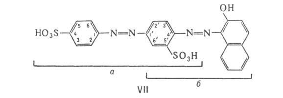

Цвет дис- и поли-азокрасителей зависит также от наличия сопряжения между азогруппами. Возникновение единой сопряженной системы углубляет цвет по сравнению с цветом каждого моно-азокрасителя, остаток к-рого входит в состав дис- и поли-азокрасителей и к-рый образован из тех же исходных компонентов, взятых в том же порядке, что и при получении последних, а также по сравнению с цветом смеси этих моно-азокрасителей. Напр., дис-азокраситель (ф-ла VII) - aлoгo цвета; моно - азокрасители - желтого (VII, а; содержит в положении 4' группу NH2) и оранжевого (VII, о) цветов, смесь их - желто-оранжевого цвета. Обычно цвет поли-азокрасителей углубляется при увеличении числа сопряженных азогрупп до 4; при большем числе азогрупп цвет повышается из-за нарушения плоскостности молекулы (увеличение углов поворота вокруг простых связей Аг—N при удлинении молекулы), приводящего к нарушению сопряжения.

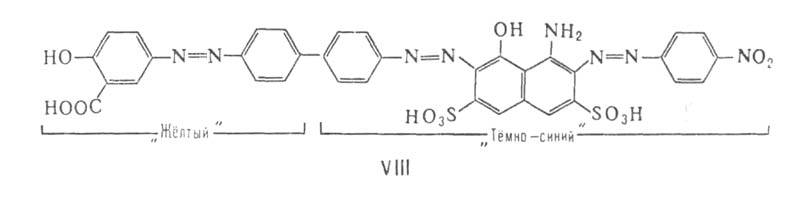

Во многих дис- и поли-азокрасителях цепь сопряжения разорвана, напр., как в красителях типа ArN=NAr'—X— —Ar"N=N—Аг'", где X = О, S, CH2, CONH и т.п. или отсутствует (поворот Аr' и Аr" делает молекулу неплоской). Части молекулы, разделенные фрагментом X, поглощают свет независимо друг от друга. Цвет таких красителей приблизительно соответствует цвету смеси азокрасителей, к-рые могли бы образоваться при разрыве молекулы по X. Напр., поли-азокраситель VIII окрашен в зеленый цвет, соответствующий смеси составляющих его желтого моно-азокрасителя и темно-синего дис-азокрасителя.

1. Пигменты (азопигменты) - гл. обр. моно-азокрасители и дис-азокрасители (напр., I); не содержат кислотных (SO3H, COOH), основных [NH2, (CH3)2N или др.], ониевых [(СН3)21009-7.jpg и др.] групп и поэтому не раств. в воде; высокопрочные пигменты не раств. также в большинстве орг. р-рителей и пластмассах. Как правило, молекулы пигментов содержат NO2, Cl, CH3, CH3O, (C2H5)2NSO2 и др. заместители. Иногда пигменты наносят на минер. субстраты, напр. А1(ОН)3, BaSO4, мел, часто с добавками минер. наполнителей для понижения интенсивности окраски.

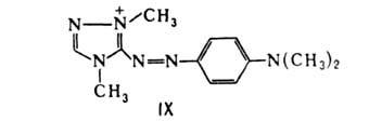

4. Основные и катионные азокрасители содержат в молекуле основные или ониевые группы, напр. красный А (IX); раств. в воде с образованием цветных катионов.
5. Кислотные азокрасители - чаще всего моно-азокрасители и дис-азокрасители, содержащие одну или неск. групп SO3H, напр. красители ф-л III и IV; раств. в воде с образованием цветных анионов.

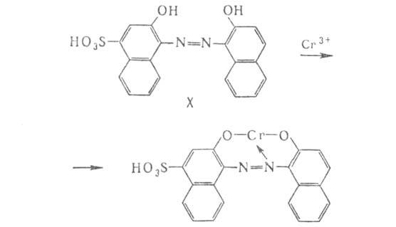

7. Хромовые (протравные) азокрасители характеризуются наличием групп SO3H (реже СООН), придающих р-римость в воде, и в орто-орто'-положениях к азогруппе - групп ОН, NH2 или СООН, к-рые при крашении могут образовывать с Сr3+ внутрикомплексные соединения; пример-хромовый сине-черный (X). В нек-рых хромовых азокрасителях группы ОН и СООН содержатся в одном ароматич. ядре в орто-положении друг к другу. При крашении хромовыми азокрасителями белковых волокон атом Сr связывает в комплекс молекулы азокрасителя и белка (напр., кератина шерсти) по его функц. группам (СООН, ОН, NH2), в результате чего возрастает устойчивость окрасок.

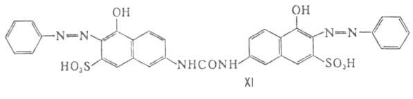

8. Прямые азокрасители - в основном дис-азокрасители и поли-азокрасители, напр. прямой ярко-оранжевый (XI). Обладают сродством к целлюлозным волокнам благодаря ван-дер-ваальсовому взаимод. и водородным связям между группами красителя (ОН и NH2, атомы N гетероциклов и особенно NH—СО) и группами ОН целлюлозы.
