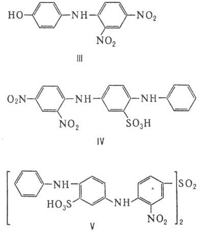

Увеличение числа нитрогрупп мало влияет на цвет нитрокрасителей, но заметно повышает интенсивность окраски, поэтому мн. аминонитрокрасители содержат в молекуле две и более нитрогруппы. Таковы дисперсный желтый прочный 2К (III), синтезируемый из n-аминофенола и 2,4-динитрохлорбензола; желтый кислотный краситель (IV) для шерсти, шелка, синтетич. полиамидных волокон и кожи, получаемый из 4-аминодифениламин-2-сульфокислоты и 2,4-динитрохлорбензола; коричневый кислотный краситель (V), синтезируемый из 4-аминодифениламин-2-сульфокислоты и 3,3'-динитро-4,4'-дихлордифенилсульфона.
