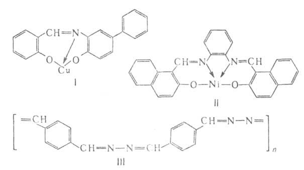

1. Взаимод. ароматич. альдегида с ароматич. амином, диамином или гидразином при умеренном нагревании в водной среде с послед. добавлением соли металла, если требуется получить комплекс. Так могут быть получены пигменты ф-л I и II. Хороший пигмент (III)-продукт поликонденсации терефталевого альдегида с гидразином-м. б. получен непосредственно на текстильном материале.

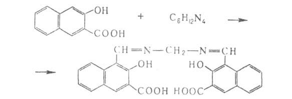

2. Взаимод. ароматич. гидроксисоединения с гексамети-лентетрамином:

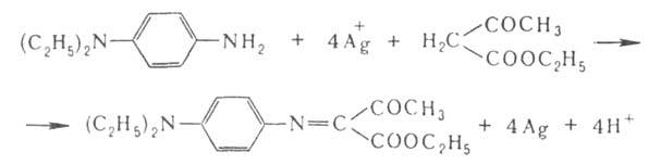

Особый метод образования азометиновых красителей применяется в цветной фотографии: ароматич. амин и соед., содержащее активную метиленовую группу, подвергают совместному окислению.
При этом метиленовая компонента находится в галогенсеребряном эмульсионном слое фотоматериала, а амин - в проявляющем р-ре; окислителем служит экспонированный на свету AgHal. Краситель образуется в засвеченных местах эмульсии. Упрощенный пример:

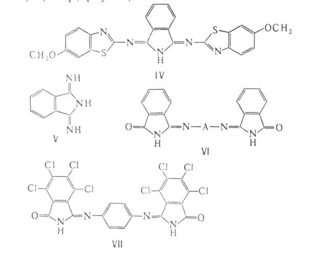

Азометиновые пигменты относятся в осн. к двум группам: о-гидроксиальдегидные (ф-лы I - II) и изоиндолиновые. В последних атом углерода азометиновой связи принадлежит гетероциклу. Пигменты типа IV получают нагреванием в спиртовой среде 1,3-дииминоизоиндолина (V) с 2 молями ароматич. амина, к-рым служит в случае красного IV 2-амино-6-метоксибензотиазол. Аналогично из 2-аминобензимидазола или 2-аминобензоксазола получают желтые пигменты. Более прочные пигменты образуются из тетра-хлоризоиндолина. Пигменты типа VI получают из 3-ими-но-1-оксоизоиндолина и ароматич. диаминов, таких, как дианизидин, диаминопиридины. Но и в этом случае Наиб. значение имеют пигменты на основе тетрахлоризоиндолинона (см., напр., ф-лу VII).
