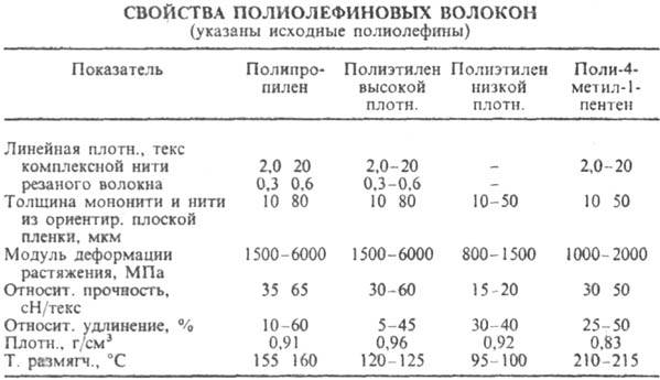

Осн. св-ва полиолефиновых волокон приведены в таблице. Прочность фибрил-лир. нитей с повышением степени фибрилляции снижается. Волокна и нити обладают высокими диэлектрич. св-вами (е 2,1-2,5 при частоте 1·106 Гц). Трудно воспламеняются, но горят. Гидрофобны, устойчивы в к-тах и щелочах [за исключением конц. к-т: HNO3 и хлорсульфоновой SO2(C1)OH]. Не раств. в неполярных орг. р-рителях (бензол, толуол, декалин, тетралин) ввиду высокой кристалличности полио-лефинов при комнатной т-ре, но с повышением т-ры набухают, а затем растворяются. Устойчивы к действию микроорганизмов.
