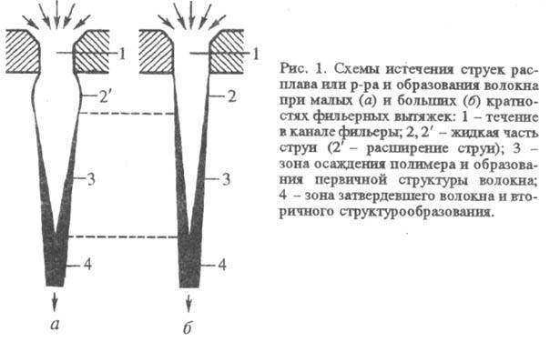

Образование струй происходит при истечении дозированного кол-ва расплава или р-ра полимера из отверстий фильеры. При малых скоростях истечения вблизи пов-сти фильеры возникает расширение струи, обусловленное действием поверхностных сил и релаксац. процессами (рис. 1). При больших скоростях истечения расширение струи сменяется ее утонением. Под влиянием сдвиговых напряжений в каналах фильеры возникает незначит. ориентация макромолекул. При малых временах релаксации (маловязкие р-ры гибкоцепных полимеров) и малых скоростях формования эта ориентация почти полностью исчезает. В жесткоцепных полимерах времена релаксации велики и ориентация сохраняется.
Важнейшим условием протекания процесса формования является стабильность образования струй, к-рая зависит от чистоты расплава или р-ра и их вязкоэластич. св-в: при малых вязко-стях возможен капиллярный распад струй под влиянием поверхностных сил, при очень большой вязкости возможно нарушение сплошности истечения с появлением разрывов струи. Эти нарушения существенно усугубляются под влиянием примесей и гелеобразных частиц, к-рые кроме того уменьшают прочность волокна.
Динамика и кинематика формования определяются действующими на вытекающие из отверстий фильеры струи и формуемые волокна след, сил: поверхностного натяжения; реологич. сопротивления деформациям; инерционных сил, необходимых для приращения скорости и кинетич. энергии волокна; аэро- или гидродинамич. сопротивления; тяжести. Все эти силы изменяются по длине пути формования и в конечном счете уравновешиваются усилием отвода волокна из зоны формования, к-рое существенно увеличивается с ростом скорости отвода.
Под влиянием этих сил происходит растяжение полимерных струй и волокна, вследствие чего структурообразование протекает в поле продольного градиента скорости, меняющегося по длине пути формования соотв. изменению реологич. св-в и изменению сил по длине пути формования. Это приводит к S-образной форме кривой распределения скоростей с макс. градиентом в ее средней части (рис. 2).
По изменению реологич.св-в и кинематике движения формуемых волокон весь путь формования следует разделить на три основные зоны: истечения с образованием струй расплава или р-ра; выделения твердой полимерной фазы и первичного структурообразования; вторичного структурообразования (частичной кристаллизации или синерезиса гель-волокна).

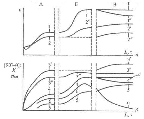

Обобщенный показатель кинематики формования- изменение скоростей формуемого волокна (его деформация и изменение поперечного сечения), к-рые характеризуются величинами кажущейся и истинной фильерной вытяжки, соотв. Фк и Фи:
где v0 и vH - соотв. скорости истечения из фильеры и выхода волокна из зоны формования; d0 и dp - соотв. диаметры отверстий фильеры и расширенной части струи.
При отсутствии расширения струй значения Фк, и Фи совпадают. Величины фильерных вытяжек обычно больше 1 и возрастают с увеличением скорости формования. Однако при мокром методе формования Фк может иметь значения менее 1.
Процессы тепло- и(или) массообмена определяют переход струи расплава или р-ра в состояние пересыщения, что необходимо для протекания фазовых переходов и структурообразования .
При формовании из расплава перенос тепла внутри волокна осуществляется по механизму теплопроводности (см. Теплообмен), а его отдача в окружающую среду определяется вынужденной конвекцией. Т-ра по длине пути получаемого волокна непрерывно понижается, но если при формовании происходит кристаллизация, сопровождающаяся тепловыделением, то на небольшом участке пути она остается примерно постоянной.
Рис. 2. Схема распределения скоростей (а) и процессов структурообразования (б)по зонам формования волокон (нитей): А - зона осаждения и первичного структурообразования; Б - зона ориентац. вытягивания; В - зона термич. или термопластификац. обработки; v - скорость волокна (нити), 5023-38.jpg- угол разори-ентации волокон, X - степень кристалличности волокон, 5023-39.jpg- внутр. напряжения в волокнах, L - длина пути формования,5023-40.jpg- время; 1,1',1:- распределение скоростей при формовании из гибкоцепных полимеров, 1' и 1: - термич. обработка под натяжением и в свободном состоянии (с усадкой); 2, 2', 2: -распределение скоростей при формовании из жесткоцепных (жидкокристаллических) полимеров, 2', 2: - с термич. вытягиванием или без него; 3', 3: - изменение ориентации при формовании из жесткоцепных (жидкокристаллич.) полимеров с термич. вытягиванием или без него; 4, 4', 4: - изменение ориентации при формовании из гибкоцепных полимеров, 4', 4: - термич. обработка под натяжением и в свободном состоянии (с усадкой); 5 - изменение степени кристалличности; 6 -изменение внутр. напряжений.

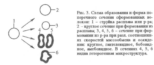

Радиальная направленность тепло- и(или) массообмена в волокне приводит к неодновременному образованию и ориентации твердой полимерной фазы по его сечению и возникновению гетерогенной микроструктуры (рис. 3). Поверхностный слой образуется раньше, чем сердцевина, на него раньше начинают действовать силы растяжения, что приводит к появлению слоистой структуры, причем ориентация поверхностного слоя (оболочки) обычно выше, чем сердцевины. С увеличением скоростей формования и фильерных вытяжек гетерогенность структуры возрастает. Особенно заметна гетерогенность микроструктуры при мокром методе формования, чему способствует также периодичность процесса осаждения вследствие образования периодич. зон пересыщения под влиянием встречной диффузии р-рителя и осадителя. Чем больше скорость структурообразования, тем значительнее выражена слоистость структуры, поэтому она особенно характерна для вискозных волокон.
При формовании из расплава или р-ра по сухому методу слоистость микроструктуры выражена существенно слабее. Из жидкокристаллич. или переходящих в жидкокристаллич. состояние р-ров осаждение полимера происходит достаточно медленно и почти одновременно по всему сечению, что приводит к получению достаточно однородной по сечению микроструктуры.
Форма поперечного сечения волокна при формовании из расплава сохраняет профиль (обычно круглый) отверстия фильеры. При формовании из р-ра форма поперечного сечения волокна может изменяться и зависит от различия в скоростях осаждения полимера по поперечному сечению и образования слоистой структуры, а также величины поперечной контракции волокна при удалении р-рителя. При близком к одновременному осаждению полимера по сечению формуемого волокна поперечная контракция происходит равномерно, сохраняется круглая форма сечения. Неодновременное осаждение и образование достаточно жесткого наружного слоя препятствует поперечной контракции при удалении р-рителя из сердцевинной части, что приводит к появлению некруглого сечения разл. формы (гантелевидное, бобовидное, амебовидное и др.), а в нек-рых случаях и к возникновению пустот (рис. 3).
