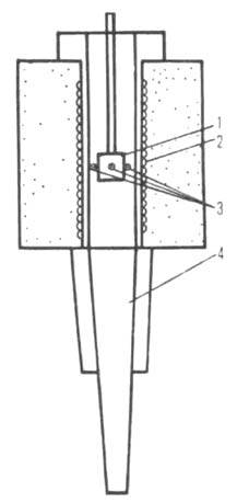

где Сop-сумма теплоемкостей продуктов горения при 1100°С; Г0-начальная т-ра, °С; С°p-разность теплоемкостей продуктов горения и компонентов исходной смеси;1118-19.jpg-энтальпия сгорания. Горючесть твердых материалов в разных странах определяют разл. эксперим. методами. Общепринят только метод с использованием трубчатой электропечи. В СССР помимо последней применяют приборы "керамич. труба" и "огневая труба".
Схема трубчатой электропечи: 1-образец; 2-нагревательные элементы; 3-рабочие спаи термопар; 4 -стабилизатор воздушного потока.
При испытании на негорючесть трубчатую электропечь (см. рис.) нагревают до 800-850°С и помещают в нее на 20 мин пробу. Материал относят к негорючим, если пламенное горение продолжалось не более 10 с, потеря массы не превысила 50%, т-ра в печи и образце не превысила более чем на 50°С первоначально установленную.
