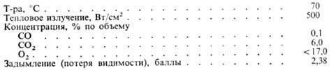

Опасные факторы пожара и их предельно допустимые для людей значения приведены ниже:
