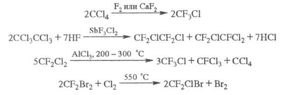

Осн. пром. методы получения хладонов- жидко- или газофазное фторирование хлор- или бромпарафинов фтором, фторидами металлов или безводным HF в присут. галогенидов Sb; диспропорционирование полифторхлоралканов при 150-250 °С в присут. А12О3 или А1С13; хлорирование либо бромирование фторуглеводородов при 500-600 С:

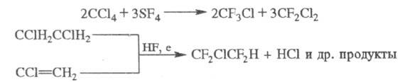

Хладоны могут быть получены также фторированием алканов или алкилгалогенидов SF4 либо электрохим. фторированием алкилгалогенидов или алкенилгалогенидов, напр.:
