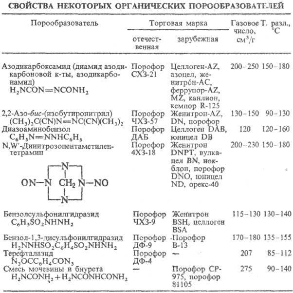

Химические газообразователи-наиб. многочисл. группа промышленных порообразователей. К ним относятся: 1) в-ва, выделяющие газообразные продукты в результате термич. разложения,-аммониевые соли минер. и карбоновых к-т, гидрокарбонаты и карбонаты щелочных и щел.-зем. металлов, выделяющие NH3 и(или) СО2 при нагр. до 40-100 °С, напр. NH2COONH4, NaHCO3, Na2CO3, смесь (NH4)2CO3·H2O с (NH4)HCO3; азо- и ди-азосоединения, N-нитрозосоединения, сульфонилгидразиды, азиды и др. (см. табл.). 2) Смеси в-в, выделяющие газообразные продукты в результате хим. взаимодействия компонентов,- смеси металлов II и III гр. периодич. системы с карбо-новыми или минер. к-тами (напр., стеариновой, олеиновой, абиетиновой, соляной, серной, ортофосфорной), смеси кар-боновых к-т с неорг. карбонатами, нитратов с аммониевыми солями, карбидов с гидридами металлов II гр. и водой.

Важные характеристики газообразователей: 1) газовое число-объем газа, выделяющегося при превращении 1 г порообразователя за 1 мин при т-ре макс. газовыделения (обычно 100-200 см3/г); 2) начальная т-ра разложения химических газообразователей и т-ра кипения физических газообразователей; 3) температурный интервал макс. скорости термич. разложения; 4) скорость и кинетика газовыделения; 5) давление газов, развиваемое при разложении (испарении) порообразователя. Эти характеристики порообразователей должны быть согласованы с физ.-хим. св-вами полимера - кинетикой полимеризации и поликонденсации, газопроницаемостью, т-рами стеклования и текучести, а также с технол. параметрами и методами переработки материала. В зависимости от требуемой плотности изделия концентрация порообразователей варьирует в пределах 1-10% от массы полимера.
