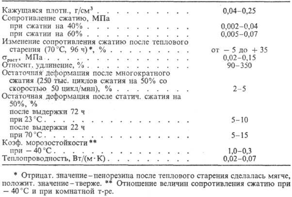

Пенорезина содержит 90-95% сообщающихся пор размером 0,01-1,0 мм, благодаря чему она газо- и водопроницаема. Физ.-мех. св-ва ее изменяются в след. пределах:

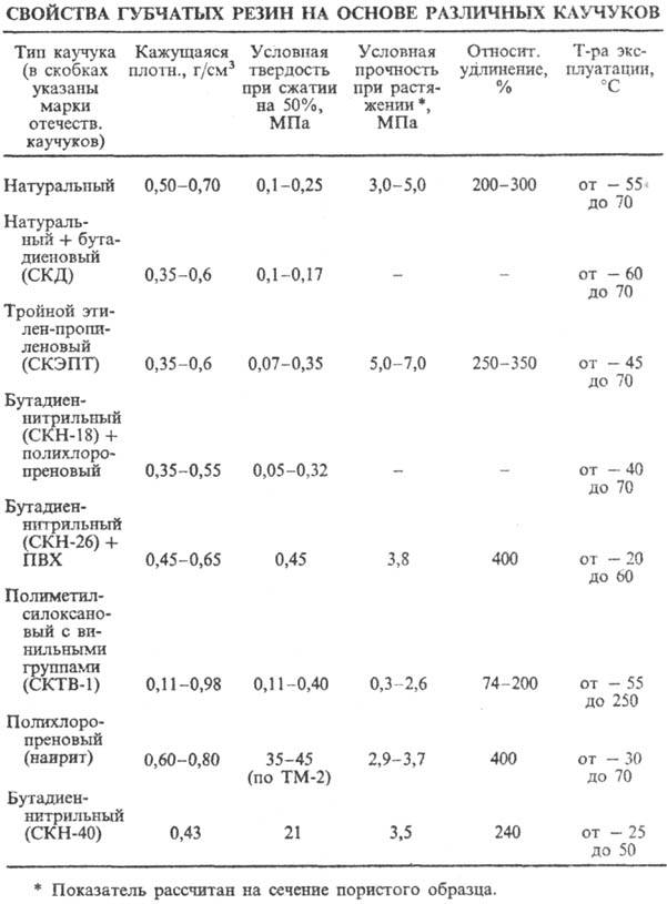

Губчатая резина может иметь сообщающиеся или замкнутые поры, размер к-рых изменяется от ~ 0,4 мкм (микропористая резина) до 0,2-0,4 мм; св-ва приведены в таблице.
Кроме каучука в состав резиновых смесей для произ-ва губчатых резин входят также орг. или неорг. порообразова-тели, вулканизующая система (сера, ZnO, ускоритель), про-тивостарители, мягчители, наполнители. Вспенивание резиновой смеси осуществляется в результате разложения поро-образователей при т-ре переработки с образованием газообразных продуктов. Изготовляют губчатые резины прессовой вулканизацией, литьем под давлением, вулканизацией в автоклаве; шприцованные изделия получают непрерывным способом, вулканизуя их в горячем воздухе, расплавах солей или микроволновых установках. Выпускают в виде листов, пластин и изделий. Применяют как уплотнительные прокладки для дверей и люков автомобилей и др. транспортных ср-в, оконных и дверных проемов в зданиях, как теплоизоляцию, подошвенные материалы для обуви, заполняющий материал автопокрышек, не боящихся проколов, и др.
