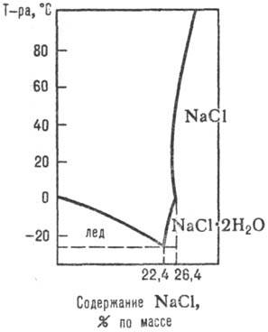

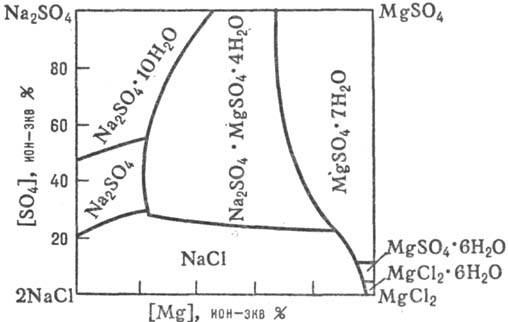

Данные о разл. процессах, протекающих в водно-солевых системах, о р-римости солей при их совместном присутствии в зависимости от т-ры, давления и концентрации, о составе твердых и жидких фаз м. б. получены при изучении диаграмм р-римости водно-солевых систем (рис. 1, 2; см. также Растворы, Физико-химический анализ).
Рис. 1. Диаграмма р-римости системы NaCl-H2O.

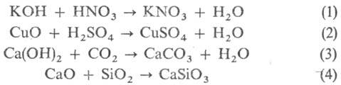

Общие способы синтеза солей. Взаимод. к-т и оснований (р-ция нейтрализации, ур-ние 1), а также к-т с основными оксидами (2) и оснований с кислотными оксидами (3) или кислотных и основных оксидов (4):
Рис. 2. Диаграмма р-римости "морской" системы 2NaCl + MgSO44075-13.jpg 4075-14.jpg MgCl2 + Na2SO4 в воде при 25 °C.

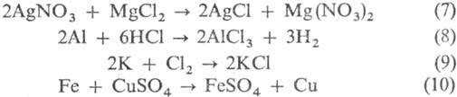

Взаимод. двух разл. солей (7), металлов с к-тами (8), металлов с неметаллами (9), металлов с солями (10):
