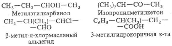

При использовании рациональной номенклатуры назв. орг. соед. строятся на основе простого (не обязательно первого) члена гомологич. ряда с указанием заместителей; в качестве локан-тов используют либо греч. буквы, либо цифры. Примеры:

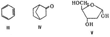

Принципы радикально-функциональной номенклатуры особенно часто используют в назв. сложных карбо- и гетероциклич. соед. (терпены, стероиды, алкалоиды), напр. 2-гидрокси-метиленментан, 2-дезоксирибоза. Чтобы построить ф-лы по таким назв., надо помнить структуры родовых в-в, положенных в основу названий. Это очевидное неудобство рациональной номенклатуры. Другой ее недостаток-сложность, а иногда и просто невозможность построить назв. усложненных структур.

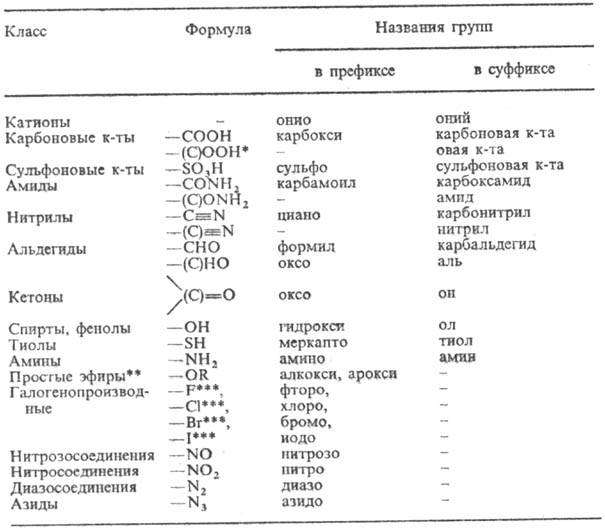

КЛАССЫ СОЕДИНЕНИЙ И НАЗВАНИЯ ХАРАКТЕРИСТИЧЕСКИХ ГРУПП ОРГАНИЧЕСКИХ СОЕДИНЕНИЙ (перечислены в порядке понижающегося старшинства)
* Здесь и далее атом углерода, заключенный в скобки, включается в назв. исходного соединения (напр., СН3СН2СООН-пропановая к-та). ** Характeристич. группы простых эфиров и всех послед. классов перечисляются в префиксах по алфавиту, старшинства для них нет. *** В отечеств. литературе соединительную гласную "о" опускают (хлор, фтор, бром, иод).

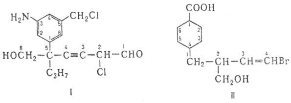

7) Составляют назв. из выше указанных компонент, используя необходимые разделительные знаки. Напр., при формировании назв. соед. ф-лы 1-5-(3-амино-5-хлорметил-фенил)-6-гидрокси-5-пропил-2-хлор-3-гексиналь - выделяются след. составные части: осн. характеристич. группа - альдегид (аль); родовая структура - цепь С6 (гекс); степень насыщенности-тройная связь (ин); заместители-гидроксил (гидрокси), пропил, хлор и замещенный фенил (3-амино-5-хлорметилфенил). Назв. соед. II-4-(4-бром-2-гидроксиме-тил-3-бутенил)-1 -циклогексанкарбоновая к-та - включает след. фрагменты: карбоновая к-та (осн. группа), циклогексан (родовая структура), бутенил (боковая цепь С4 с двойной связью), бром, гидроксиметил (заместители в боковой цепи С4).

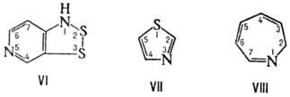

Наряду с заместительными назв. правила ИЮПАК допускают возможность применения и др. типов номенклатур. Так, при использовании а д д и т и в н о й (присоединительной) номенклатуры к назв. осн. части молекулы добавляют назв. присоединенных к ней атомов, напр. 1,2,3,4-тетрагидрохинолин, пропиленоксид. С у б с т р а к т и в н а я номенклатура указывает на удаление определенных атомов или групп, напр. дегидробензол (ф-ла III), норкамфора (IV), 2-дезоксирибоза (V). Кроме того, используют заменительную номенклатуру (т.наз. a-номенклатура; см. Гетероциклические соединения), напр.:
10-оксо-3,6-диокса-9-азаундекановая к-та, соед. V1-2,3-Дитиа-1,5-диазаиндан; номенклатура к о н д е н с и р о в а н н ы х систем, в к-рой с помощью соединит. буквы "о" указывают слияние двух циклов в систему с неск. общими атомами, напр. бензофуран; н о м е н к л а т у р а Г а н ч а-В и д м а н а для гетероциклич. систем, в к-рой назв. образуется из префиксов, указывающих природу гетероатома, и суффикса, зависящего от числа звеньев в кольце, напр. 1,3-тиазол (ф-ла VII),
2H-азепин (VIII); к о н ъ ю н к т и в н у ю (объединительную), если циклич. система связана через атом С или N с атомом С алифатич. цепи, несущей главную группу, напр. 2-нафталинуксусная К-та. В. М. Потапов.
