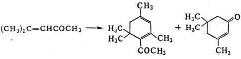

При нагр. с разбавленными к-тами и щелочами гидроли-зуется в ацетон. Присоединяет 2 молекулы NaHSO3-пo двойной связи и по СО-группе. В присут. СаО или ВаО самоконденсируется:

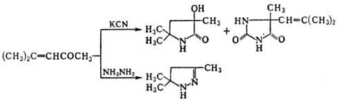

При кипячении с водно-спиртовым р-ром KCN в присут. (NH4)2CO3, а также с гидразином образует гетероциклы:
