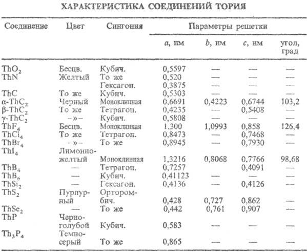

54,42 Дж/(моль · К). Св-ва нек-рых соединений тория приведены в табл.
