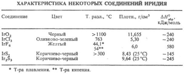

Соединения иридия
После растворения плава в к-тах образуются гексахлороиридаты(IV). Иридий взаимод. с F2 при 400-450 °С, с Сl2 и S - при т-ре красного каления. Из простых галогенидов иридия известны: IrХ (X = Cl, I), IrСl2, IrX3, IrX4, IrF5, IrF6. Трихлорид IrСl3 существует в двух полиморфных модификациях - моноклинной a (а = 0,599 нм, в = 1,037 нм, с = 0,599 нм, b = 109,4°, z = 4, пространств. группа С2/т) и орторомбической b (а = 0,695 нм, в = 0,981 нм, с = 2,082 нм, пространств. группа Fddd); раств. в воде и к-тах; катализатор, напр., хлорирования бензола до n-дихлорбензола. Хлориды IrСl2 и IrСl4 - кристаллы соотв. черно-серого и темно-коричневого цвета; раств. в воде и к-тах, IrСl4 - также в этаноле; разлагаются при нагревании. Гексафторид IrF6 - кристаллы тетрагон. сингонии; с водой реагирует с выделением О3; применяют для нанесения покрытий из иридия или его сплавов. Пентафторид IrF5 -желто-зеленые кристаллы; т. пл. 104°С. Тетрафторид IrF4 - красно-коричневые кристаллы; т. пл. 106°С, т. возг. 180°С; получают при взаимод. IrF3 с ВrF3. Дисульфид IrS2 не раств. в воде, к-тах, смеси соляной и азотной к-т; получают при нагр. IrСl3 с S. Сесквисульфид Ir2S3 плохо раств. в воде, не раств. в соляной к-те, раств. с разложением в царской водке, HNO3, бромной воде; получают при действии H2S на кипящий р-р хлороиридатов(III). Сульфид IrS - синее, твердое в-во, не раств. в воде; получают при нагр. IrS2 в токе СО2. Выделение в виде сульфидов используется в аналит. химии. В комплексных соед. координац. число иридия, как правило, 6. Наиб. важны гексахлороиридаты (III и IV). Хлороиридаты(III) плохо раств. в воде, но легко переходят в более р-римые аквакомплексы М3[Ir(Н2О)Сl5]; хлороиридаты(IV) щелочных металлов (кроме Li и Na) мало раств. в воде. Гексахлороиридат (IV) К2[IrCl6] - красновато-черные кристаллы с кубич. решеткой (а = 0,976 нм, z = 4, пространств. группа Fm3m); разлагается ок. 600 °С; плотн. 3,549 г/см3; р-римость в воде 1,0 г в 100 г при 20°С. Гексахлороиридат(III) К3[IrСl6] - оливково-зеленые кристаллы; плохо раств. в воде; м. б. получен восстановлением К2[IrСl6], напр., щавелевой к-той. Гексахлороиридаты К применяют для изготовления высококачеств. фотоэмульсии, в качестве катализаторов орг. р-ций и стандартов в аналит. химии; являются также промежут. продуктами при переработке иридийсодержащего сырья. Гексахлороиридат (IV) (NH4)2[IrCl6] - черные кристаллы; разлагается ок. 440 °С (в атмосфере Сl2); промежут. продукт в произ-ве иридия. О комплексных соед. иридия с орг. лигандами см. в ст. Иридийорганические соединения.
