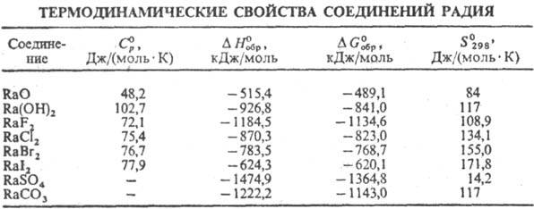

Соединения радия обладают св-вом автолюминесценции-свечения в темноте благодаря собств. излучению. Мн. соли радия бесцв., но при разложении под действ. собств. излучения приобретают желтую или коричневую окраску. Хорошо раств. в воде RaCl2 (т. пл. 900 °С, плотн. 4,91 г/см3; см. также табл.), RaBr2 (т. пл. 728 °С, плотн. 5,79 г/см3), RaI2 и Ra(NO3)2. Лучше других раств. в воде RaBr2 (70 г в 100 г при 20 °С). Хлорид и бромид радия кристаллизуются из воды в виде кристаллогидратов с двумя или шестью молекулами Н2О. Малорастворимые соед.-сульфат RaSO4 (ок. 2·10-4 г в 100 г воды при 20°С), иодат Ra(IO3)2, фторид RaF2, хромат RaCrO4, карбонат RaCO3 и оксалат RaC2O4. Известны комплексы радия с лимонной, винной, яблочной, молочной, этилендиаминтетрауксусной к-тами и др. лигандами. По сравнению с др. щел.-зем. металлами радий обладает более слабой склонностью к комплексообразованию.
