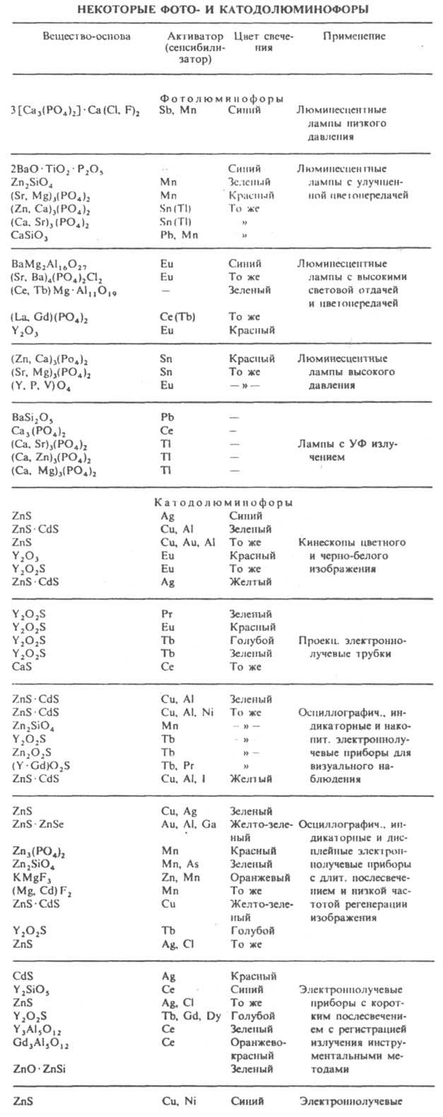

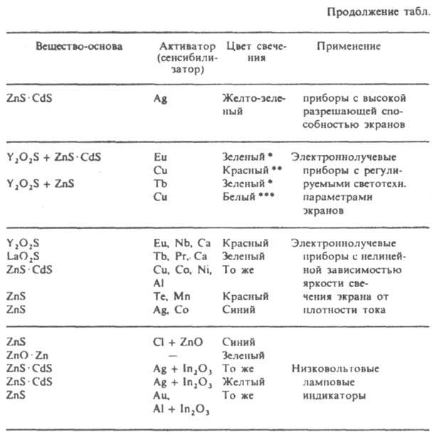

* При напряжении 6 кВ. ** При напряжении 14 кВ. *** При напряжении 12 кВ.
Покрытие кинескопов черно-белого изображения состоит из смеси люминофоров, имеющих синий и желто-зеленый (lмакс 560 нм) цвет свечения, обеспечивающих в целом белый свет свечения кинескопа. Для повышения контрастности используют пигментирование "синего" люминофора красителем. Электролюминофоры возбуждаются переменным или постоянным электрич. полем. Hаиб. распространенные электролюминофоры - ZnS : Сu и Zn(Cd)S(Se) : Сu. В зависимости от введенного дополнительно к Сu соактиватора (Сl, Аl, Вr, Са или Mn) получают люминофоры, обладающие голубым, зеленым, желтым, оранжевым и красным цветом свечения. Рентгенолюминофоры возбуждаются рентгеновскими лучами; применяются при рентгенологич. обследованиях человека и в пром. дефектоскопии. Люминофоры CaWO4 нашел применение в мед. экранах, пром. рентгенографии с использованием малосeребряных материалов и дефектоскопии при высоких напряжениях. В разл. типах мед. рентгенологич. экранов применяют также BaSO4 : Pb; (Sr,Ba)SO4 : Eu; BaF,Cl : Eu; Ba3(PO4)2 : Eu; LaOBr : Tb,Yb; ZnS : Ag; ZnS.CdS : Ag; CsI : Tl. Радиолюминофоры возбуждаются радиоактивным излучением; применяются для дозиметрии и радиометрии. При дозиметрии обычно используют св-во нек-рых люминофоров высвечивать при повышении т-ры энергию, запасенную при возбуждении. Для дозиметрии g- и рентгеновского излучения применяют LiF : Mg,Ti и MgB4O7 : Dy, для быстрых нейтронов - CaS : Na, Bi, Zn; для a-радиометрии - ZnS : Ag. Среди неорг. люминофоров большое практич. применение находят также люминесцирующие стекла. Их получают при варке стекла, добавляя в шихту активаторы, чаще соли РЗЭ или актиноиды. Стекла обладают хорошей оптич. прозрачностью и могут применяться в качестве лазерных материалов, а также визуализаторов изображения.
