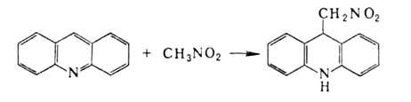

Акридин-слабое основание (рКа 5,6 при 20 °С, в воде). Обладает ароматич. св-вами. Обратимо димеризуется на свету. Легко восстанавливается в акридан (9,10-дигидроакридин) амальгамой Na, Zn в НС1 и на никеле Ренея. Под действием КМnО4 в щелочной среде и при озонолизе в спирте окисляется в 2,3-хинолиндикарбоновую к-ту, надбензойной к-той-в N-оксид, способный, подобно N-оксиду пиридина, к р-циям замещения. При нагр. с S в запаянной трубке при 190°С образуется 9-тиоакридон, при взаимод. с сильными минер. к-тами-хорошо кристаллизующиеся соли акридиния (аналогичные пиридиниевым и хинолиниевым), легко подвергающиеся нуклеоф. атаке в положение 9. В р-ции электроф. замещения акридин вступает с трудом и неоднозначно, поэтому замещенные обычно получают из акридона. При нитровании акридина образуется смесь изомерных нитроакридинов с преимущественным содержанием 2-нитроакридина. В р-ции с Вr2 в СС14 образуется N-бромакридинийбромид, в СН3СООН-2-бром- и 2,7-дибромакридин. Вступает в р-цию Чичибабина с NaNH2, образуя 9-аминоакридин. Нек-рые реагенты (напр., KCN, фениллитий) акридин присоединяет, подобно антрацену, в положения 9 и 10, но не вступает в диеновый синтез. При взаимод. с метилфенилсульфоном в гексаметаполе [(CH3)2N]3PO образует 9-метилакридин, с соед., содержащими реакционноспособную метиленовую группу, в присут. щелочных агентов-акридан с заместителем в положении 9, напр.:

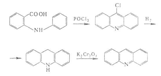

Акридин содержится в небольшом кол-ве в кам.-уг. смоле. Его получают из 2-анилинобензойной к-ты: 1) взаимод. с H2SO4 с послед. восстановлением и окислением образовавшегося акридона; 2) по р-ции:
