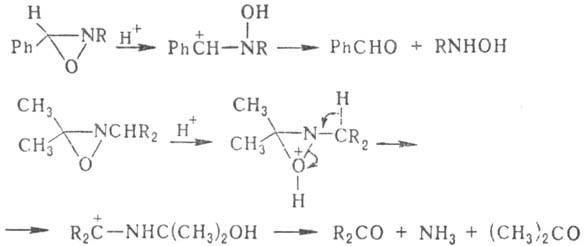

Легко подвергаются кислотному гидролизу. Так, 3-арил-производные гидролизуются с расщеплением цикла по связи С—О, 3-алкилпроизводные-по связи N—О, напр.:

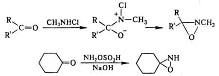

Получают замещенные оксазиридины действием надкислот или Н2О2 (в присут. нитрилов) на основания Шиффа или на смесь альдегида (кетона) с первичным амином, озонолизом олефи-нов в присут. первичных аминов или NH3 при низких т-рах (-20 °С), а также взаимод. альдегидов (кетонов) с ал-килхлораминами или гидроксиламин-О-сульфокислотой, напр.:
