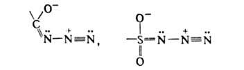

При наличии в молекуле азида ацильной, эфирной или сульфонильной группы, сопряженной с азидогруппой, степень двоесвязанности связи N—N2 понижается, облегчая ее разрыв:

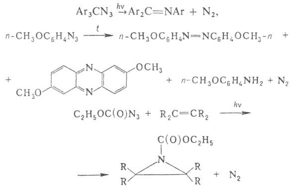

Такие азиды менее стабильны, т-ры разложения их ниже, а реакционная способность выше, чем у алкил- и арилазидов. Термич. и фотохим. разложение азидов сопровождается выделением N2 (промежуточно образуются нитрены), напр.:

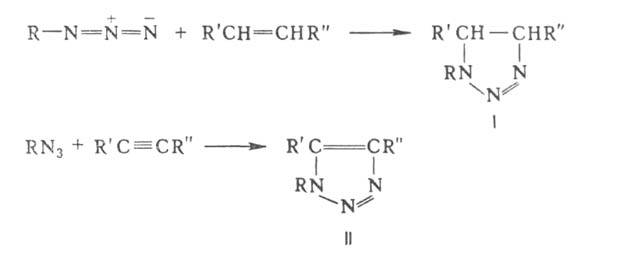

В результате 1,3-диполярного циклоприсоединения азидов к ненасыщенным соед. (диполярофилам) при т-рах ниже т-ры разложения азидов образуются1008-25.jpg-1,2,3-триазолины (ф-ла I) и 1,2,3-триазолы (II), напр.:
