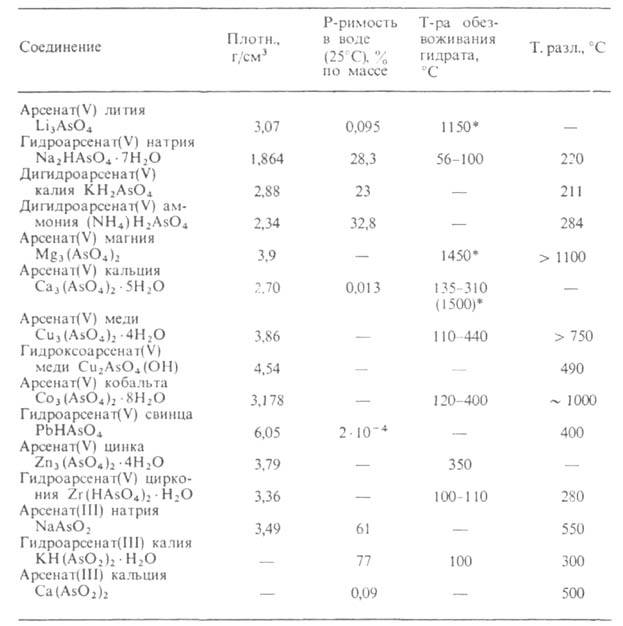

СВОЙСТВА АРСЕНАТОВ
* Т-ра плавления безводной соли.
